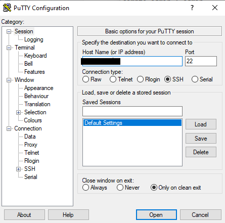

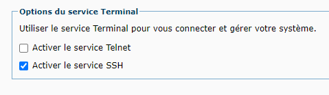

Bonjour à tous / toutes. Depuis peu de temps je développe un site web que j'héberge sur mon NAS Synology DS107e. Je souhaiterai ajouter sur mon site un formulaire d'envoi d'email, ce qui nécessite un paramètrage du SMTP dans le fichier de configuration php.ini. Autant en local ce n'est pas très compliqué, mais sur le NAS c'est une autre paire de manche ! J'ai donc dans un premier temps activé le service SSH sur mon Syno, puis ai installé Putty. Je me connecte sur la session "admin" et lance les commandes suivantes : -php -i | grep 'Configuration File' => j'obtient le chemin de mon fichier php.ini (/usr/syno/etc/php.ini) -cd cd /usr/syno/etc/ => j'entre dans le répertoire qui contient mon php.ini -ls : je veux voir ce que contient mon répertoire et je vois bien mon php.ini dans la liste. A partir de la je bloque car je n'arrive pas à accéder au contenu de mon php.ini. J'ai essayé cd php.ini, cd /usr/syno/etc/php.ini, nano/php.ini, pico/php.ini, pico nano / php.ini..... Rien n'y fait. J'obtient à chaque fois le message suivant "-sh: cd: can't cd ......" Pouvez-vous m'aiguiller svp ? Merci d'avance. Lucas
