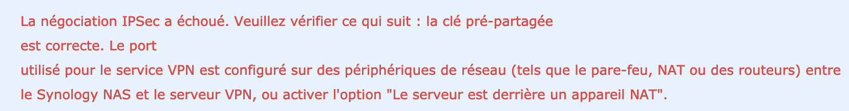

Antonio21 a répondu à un(e) sujet de Antonio21 dans Installation, Démarrage et Configuration
merci pour cette info 🙂 De mon côté j'ai résolu en activant VPN L2PT/IPsec sur N2 et en créant une connexion L2PT/IPsec sur N1 pour me connecter à N2. Je n'arrivais pas à me connecter car je mettais 10.2.0.0 au lieu de l'adresse IP PUBLIQUE de N2 et en conséquence cela ne pouvait pas se connecter... CEPENDANT... Car rien n'est simple, évidement, je n'arrive pas à accéder à N2 via mon browser en tapant soit 10.2.0.1 (qui est l'IP qui apparait dans la connexion réseau distante une fois qu'elle a été bien connectée) soit l'IP locale de N2 (192.168.1.xx). Comment faire donc pour accéder à la page de ID et mot de passe qui me permet de rentrer dans le DSM de N2 ??? -

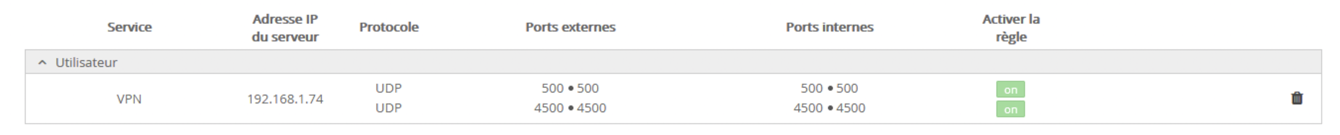

Merci 🙂 D'ici là je rajoute quelques infos pour gagner du temps dans la réflexion. J'ai, à priori, bien effectué les différentes ouvertures de port sur N2 (cf screens) sur la box sfr fibre et le NAS. -

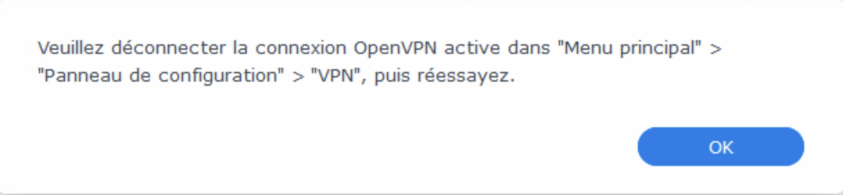

Je viens d'essayer de configurer et d'activer vpn server sur N2 en openVPN et cela ne fonctionne pas. (cf screenshot en pj). Du coup j'essaie de configurer en VPN L2TP/IPsec (VPN server sur N2 et création d'une connexion L2TP/IPsec dans l'onglet "Interface réseau" sur N1) Cf résultat de l'essai de connexion en L2TP/IPsec en screenshot ci-joint. Comment connaître/trouver l'adresse IP de N2 pour la connexion en VPN ? Sur VPN server cela me donne IP dynamique 10.2.0.0 ? Merci. Comment faut-il procéder svp pour faire cette manip ? -
