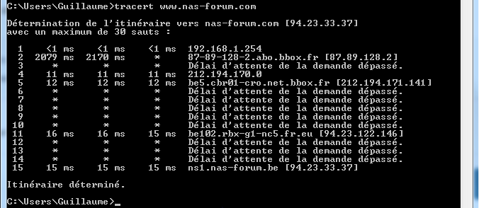

  2. Bonjour, J'ai paramétré mon NAS Synology en serveur DHCP et serveur DNS. Par contre je trouve bizarre en saisissant la cmd tracert de toujours passer par des serveurs bbox (Bouygues) et de ne jamais passer par le serveur DNS que j'ai configuré (80.67.169.12) J'ai fait un essai avec le site www.nas-forum.com Est-ce anormal ou ai-je mal compris l'utilité d'un serveur DNS? Par avance merci
  3. Merci .Shad pour ta réponse Apparemment c'est normal avec bouygues si tu ne te sert pas de leur DHCP et de leur DNS. Je vais laisser comme ça pour l'instant. Je me poserais la question le jour ou j'aurais une raison de changer les paramètres de la bbox.
