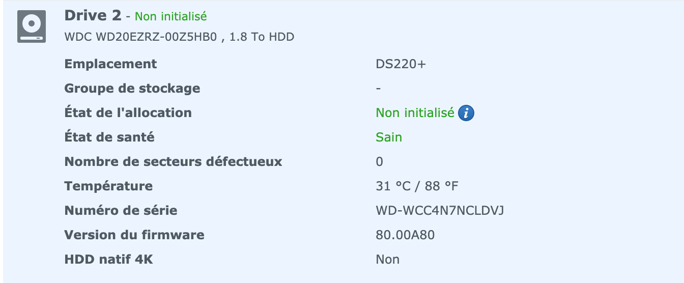

  1. En gros quand tu lances la réparation du groupe de stockage ( ACTION > Reparer), il commence par une phase d'init puis d'activation et réparation. La, il part en erreur à l'activation. Sur l'écran, j'ai Réparation (activation du groupe de stockage).
  2. Bonjour Firlin, Oui j'ai fait un smart test long, ça n'a rien changé. Petit update, c'est pas à l'initialisation du group de stockage qu'il échoue mais à l'activation. Merci encore pour ton aide 🙂
  3. Bonjour, Je viens de migrer mon ds216j en ds220+. Pour expliquer ma démarche, dans mon ds216j, j'avais 2 disques de 2to (avec 800 giga d'utiliser). Dans mon ds220+ j'ai pris des anciens disques de 1To. J'ai copié mes données sur mon ds220+ initié avec les disques de 1To. Une fois la copie faite, j'ai formaté un disque de 2to pour remplacer un de 1To dans le nouveau nas. Jusqu'ici tout va bien. Une fois la réparation faite , j'attaque le second disque de 2 To. Et la impossible de réparer le groupe de stockage. (j'ai une erreur, lors de l'initialisation) System failed to repair [Storage Pool 1] with disk [Drive 2]. Mon disque que je n'arrive pas à rattaché est dans l'état ci-dessous. J'ai fait plusieurs fois un secure erase pour être sur du formatage, mais ça ne change rien. J'ai commencé à regarder en ssh directement sur le synology. Quand je fais un sudo sfdisk -l Error: /dev/md2: unrecognised disk label get disk fail Error: /dev/sata1: unrecognised disk label et à ce niveau la je suis bloqué... J'ai vu sur certain site que le disque était cramé... Quelqu'un a une idée ? Merci par avance de votre retour Etienne
