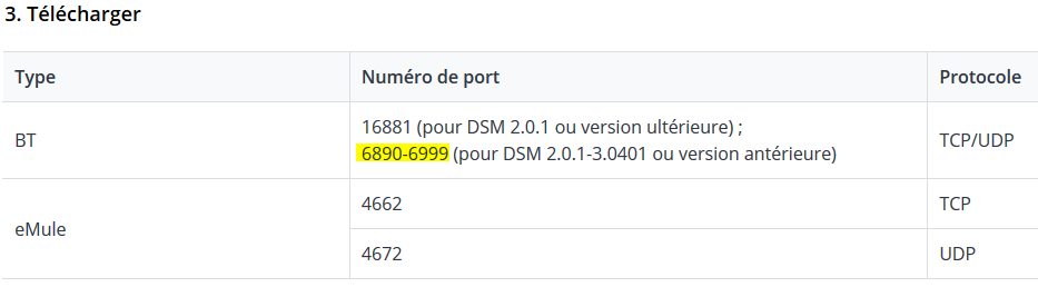

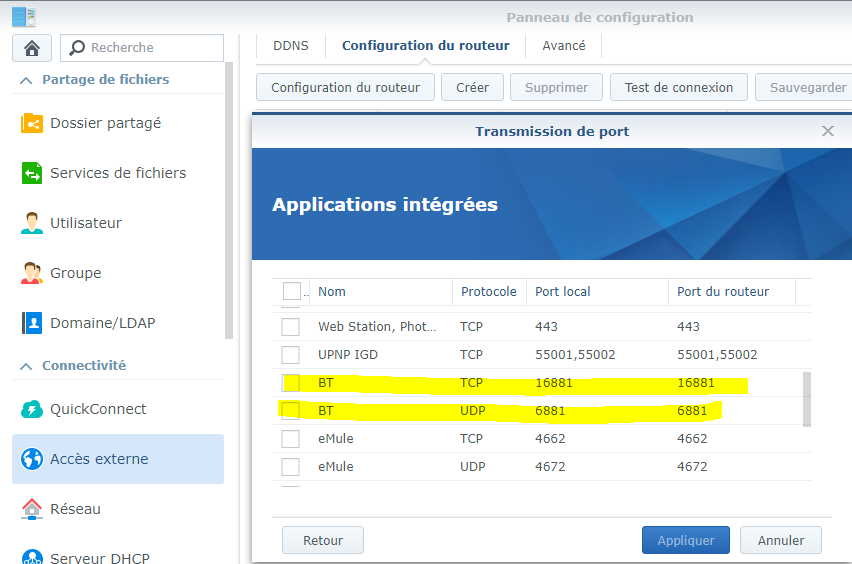

@firlin je confirme aussi que je n'avais rien dans le 2e tableau concernant DS. Actuellement j'ai tous mis en upnp (en attendant que je remette tout d'aplomb) Petit test, lors du téléchargement d'un torrent j'ai ceci dans la box, seulement ces deux ports qui ont était ouvert automatiquement grâce a l'UPNP. Retour a la case départ pour Nissan vue que les ports sont bien configuré. Il reste un bridage operateur (en amont) ou logiciel (box ou nas). @Nissan_370Z est ce que tu peut tester avec un pc + client torrent voir si la vitesse est similaire, comme cela on écarte le nas des suspect ? J'ai relu l'historique pour voir si j'ai pas zapper un truc et j'ai buger sur ca : "En fait j'ai une offre 2Go... 1 Go dans le bureau (environ 950Mb/s) que je suis le seul à utiliser et 1Go dans le salon (là aussi environ 950Mb/s) pour la télé etc..." Tu a une box et tes appareils sont relier en wifi dessus ? Le speedtest d'Ookla donne quoi ? LINK Avec une fibre classique j'ai : -

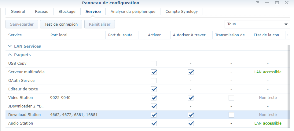

Je vais faire quelques test ce soir. Si j'en crois Syno : LIEN , Par contre si je regarde de mon côté j'ai ceci (attention je viens de remplacer mes disques dur et j'ai pas refait/contrôler les configuration des paquets) : Et dans la "configuration du routeur" depuis "Accès externe" : A la limite, tu pourrais essayer d'activer l'UPNP et contrôler sur la box si d'autre ports s'ouvrent. Re désactiver l'UPNP et mettre ces ports manuellement dans la box. J'essaye de le faire ce soir et je vous fait un retour. -

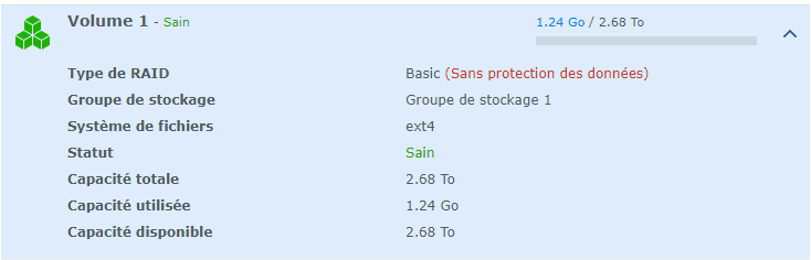

Tu as une bonne mémoire. A hier, j'avais : Baie 1 = 10To = Groupe de stockage 1 / volume 1 Baie 2 = 3To = Groupe de stockage 2 / volume 2 (ce disque était historiquement dans la baie 2 / stockage 2 / volume 2) Après avoir finis de transférer le contenu du 2e petit disque sur le 10To. J'ai enlever le 2e petit disque et je l'ai remplacer par le 1e petit disque. Et effectivement, au démarrage DSM a trouver louche d'avoir 2x le "Volume 1". J'ai cliquer sur réparer et maintenant je suis ainsi : Baie 1 = 10To = Groupe de stockage 2 / volume 2 (DSM a changer le stockage et le volume) Baie 2 = 3To = Groupe de stockage 1 / volume 1 (ce disque était historiquement dans la baie 1 / stockage 1 / volume 1) Bon cela ne m'a pas empêché de faire le transfert (déplacement du dossier partager). Par contre je me pose une question. Vue que le transfert est terminer. Comment sa se fait que le disque soit pas vide ? Si j'en crois le gestionnaire de stockage/volume 1 : Apparemment il y a 1.24Go d'utiliser. Ca pourrais être les partitions que crée automatiquement DSM quand on initialise le disque ?

J'ai remis les 3to dans le Nas pour me préparer aux transfert et je me suis aperçu d'une chose. Les paquets ont disparus. Je pense savoir la cause de ce soucie. Lors des premiers test après avoir cloner le disque. J'ai supprimer les paquets car je pensais qu'ils étaient vraiment installer sur les disques. Sous entendu que si je supprime les paquets du disque cloné (10To), ils serons toujours présent sur le 3to. Et bien non 😅 Donc, vue que : - Les 2 disques 3To fonctionnent séparément. - Les paquets seront a re installer dans tout les cas Ca serais pas plus rapide de faire le transfert en interne au Nas plutôt que de tout transférer 2x par USB ? (Panneau de configuration -> Dossier partagé -> modifier l'emplacement et valider) J'enlève le 1 (3To) et je le remplace par le 3 (10To) J'initialise le 3 (10to) en disque basic Je déplace tout les dossier du 2 (3To) sur le 3 (10to) (PAS avec hyperbackup mais plutot en déplacent le dossier partager) J'enlève le 2 (3To) et je le remplace par le 1 (3To) Je déplace tout les dossiers du 1 (3To) sur le 3 (10to) (PAS avec hyperbackup mais plutot en déplacent le dossier partager) Apres il me resteras qu'a : - Contrôler ou refaire les partages vue que tout les dossiers seront physiquement sur le même disque (ou pas si le syno met a jour le chemin d'accès du dossier partager) - Re installer et configurer les paquets dont j'ai besoin.

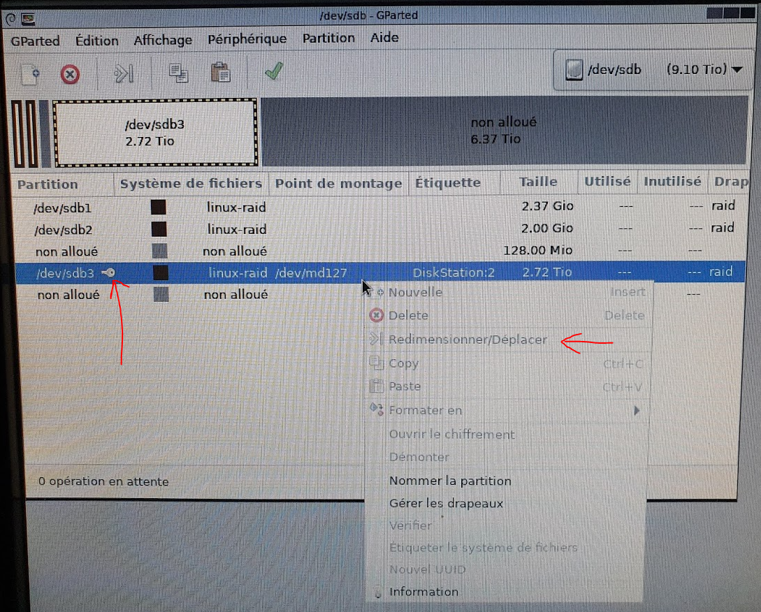

Bonjour, A) Début de l'histoire : Avant de rentrer dans le vif du/des sujets, pour ceux que cela intéresserais, je vous met le début de l'histoire en masquer. Sinon passez directement au B) B) Etat des lieu a aujourd'hui : J'ai un DS213+ (donc 2 baies). Deux disque de 3To pleins séparer (2 groupes de 1 volume chacun en Basic sans sécurité) Deux disque neuf de 10To (dont 1 qui a été formater, cloner, volume supprimer et recréer vide) Un dock double baie capable de cloner sans passer par windows Maintenant, avec le recul, j'aurais du chercher ici directement mais ce qui est fait est fait. Donc avançons. J'ai donc continuer mes recherches et je suis tombé sur : Le post de pixou80 et une réponse du sage maxou56 "cloner disque 2to sur disque 4to" Pas possible d'agrandir l'espace disponible si le disque est en Basic. Le post de RaouTmAn "Remplacer un disque par un clone sur un DS-1XX" qui as réussi a étendre la partition avec Gparted (ca remonte a loin juin 2015) Et aussi celui de bagou91 "clone disque basic sur DS21x + augmentation du volume" C) Pistes possible / en attente de conseils : C.1 ) Je reclone le 1 sur le 3 et je retester Gparted (je ferais des photos vue que je pourrais pas faire de capture d'ecran direct) C.2 ) Ligne de commande après clonage. Généralement je fait pas de bidouille si je suis pas sur de ce que je fait donc je vais oublier les lignes de commandes de bagou91 et gaetan.cambier C.3 ) Je remet le disque 1 dans la baie 1. J'exporte la config système et les paquets sur une clef USB Je remplace le disque 1 par le 3. Je déplace les dossiers partager du 2 sur le 3. Je remplace le 2 par le 1. Je déplace les dossiers partager du 1 sur le 3. Je remplace le 1 par le 4. Je sent que ca vas être galère et que je ferais aussi bien de refaire une installation complète et transférer les data après via le dock C.4 ) J'achète un Nouveau Nas mini 4 baies pour pas retomber dans la même galère qu'aujourd'hui. Je ramène le 2 baies au boulot, je supprime les volumes et je créer un RAID1 (faudra que je surveille (remplace) d'un peut plus prêt les disques pour le coup car il dont déjà 8 ans) C.5 ) Joker si vous avez une autre idée Dans l'attente de vos retour, merci d'avance. Seb
