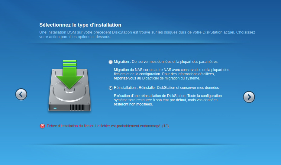

  2. Testé, installation toujours impossible: Installation du DSM depuis un fichier OS DSM local depuis mon poste en RJ45 => erreur 13 Installation du DSM depuis un nouveau disque dur vierge (installation web de la dernière version, d'un fichier OS DSM local..., migration, installation) => erreur 13 Je crois que je commence à avoir fait le tour de bcp de possibilités 😞 Afin de voir s'il est possible d'avoir des logs, est-ce qu'il est possible de se connecter en telnet sur le NAS "vierge" (sans DSM) ?

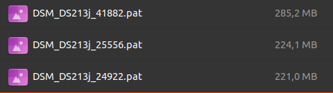

  4. Merci Maxou pour ton retour, Il me semble que je pars bien des version complètes du DSM (220/280 Mo) Effectivement, ça peut être une piste à tester. Mais il ne me semble pas qu'il y avait de problèmes avec mes disques avant le reset. Est-il possible de poser le fichier d'install DSM sur une clé USB, la brancher sur le NAS et lancer l'install depuis ce fichier à partir de l'interface web ? Cela m'évitera d'uploader le fichier depuis mon poste sur le NAS à travers l'interface web.

  6. Bonjour Lelolo, J'ai testé les 2 cas. Directement depuis l'interface web, en lui disant d'aller chercher directement la dernière version disponible. Soit depuis l'interface web, en lui donnant un fichier à uploader que j'avais initialement téléchargé en local sur mon poste depuis https://www.synology.com/fr-fr/support/download/DS213j#system (là j'ai testé: la même version, la version précédente, suivante, 7.0...).
  7. Bonjour, Suite à mon message précédent, je n'arrivais pas à monter de version. Il m'a été conseillé de réaliser un double reset. Après une bonne sauvegarde de ma config et un paquet de screenshots de config de mes applis, je me suis lancé ! Mais... Malheureusement, l'installation ne fonctionne pas, avec le message suivant "Echec de l'installation du fichier. Le fichier est probablement endommagé. (13)" J'étais sur la version 6.2.2.24922 Update 4, et impossible de reinstaller la même version, la version suivante, la version 7.0... Toutes tombent sur la même erreur 😞 Je n'ai pas essayé de vérifier le MD5 des fichiers, mais je ne pense pas que le problème vienne de là. Avez-vous d'autres idées, solutions pour me permettre de remonter mon NAS ? Merci par avance, Laurent
