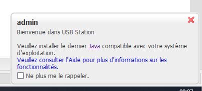

Non pas sur ce petit modèle 😅 J'ai reset et refait la config de toute façon pour le temps que ça prend 😄 Ok, pour moi la sécurisation et le certificat https je n'arrive pas trop à m'y retrouver. Mais le principale c'est que tout fonctionne quoi qu'il arrive ! Ah oui une autre question, j'ai souvent l'interface qui me demande d'installer Java 🤔 C'est par ssh avec un package linux ? -

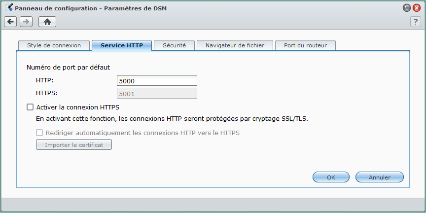

Ah il ne faut pas installer un script du style let's encrypt pour ne plus avoir ce message ? Je n'ai plus accès au nas car il redirige automatiquement en https.. comment je peux repasser ne http sans accès à DSM ? (et sans SSH) -

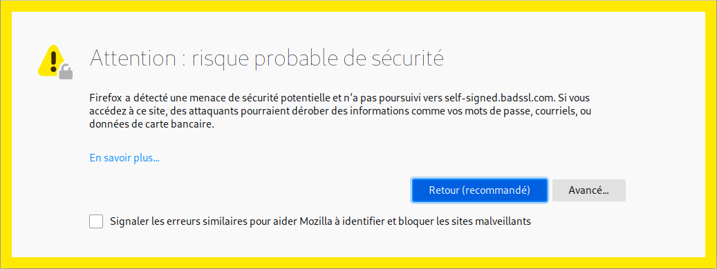

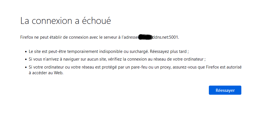

Ce message là ? Si oui, comment on fait pour l'enlever ? Voila le soucis si j'active la deuxième case dans Service HTTPS. Et je sais pas retourner en arrière car j'ai désactivé le SSH pour le moment 😅 Même en 5000 j'ai une erreur -

Salut ! La dernière fois le syno à planté quand j'ai coché la deuxième case 😅 mais si je coche la deuxième, je ne dois pas installer un certificat ? -

Ahaha oui ne te tracasse pas le DMZ c'était pour les tests. Je l'ai désactivé et ouvert les ports qu'il me fallait. L'UPnP est resté actif car j'ai deux trois trucs qui semble tourner avec. Par contre on ne sait pas supprimer le compte admin ou le désactiver. J'ai activé le Blocage Auto je n'y avait pas songé merci 😄 Le seul truc que je comprends pas et que je n'arrive pas à faire c'est le passage du tout en HTTPS. Si j'active et que j'essaye de me connecter aux port 5001 5006 ou 7001 je n'ai pas d'accès mais pas de soucis avec les port HTTP.. si tu as une idée je suis preneur je n'ai pas encore eu le temps de me pencher dessus. Je suis déjà content que tout fonctionne comme je veux. Ça c'est la base 😄 -

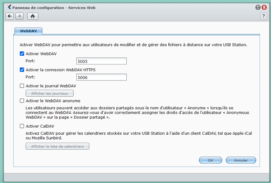

@oracle7 Ça ne fonctionne pas, pourtant je pense que c'est comme ça que j'avais réussi (WebDAV est en 5005/5006) Je pense que j'ai mal configuré quelque chose. J'ai fait des screen pour que ça soit plus simple J'ai l'impression que le reverse proxy était inexistant sur le DSM 3.2 😅 -

Salut, effectivement j'avais lu pareil sauf que j'ai déja réussi à me connecter une fois le WebDAV activé mais cette fois-ci ça ne veut pas 😞 Et en localhost ca passe. -

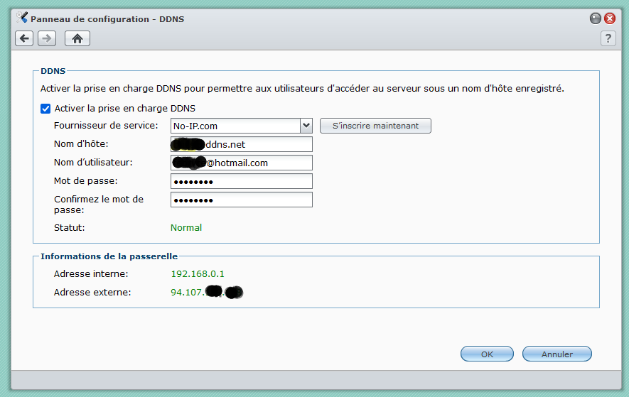

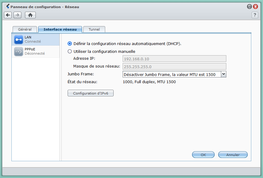

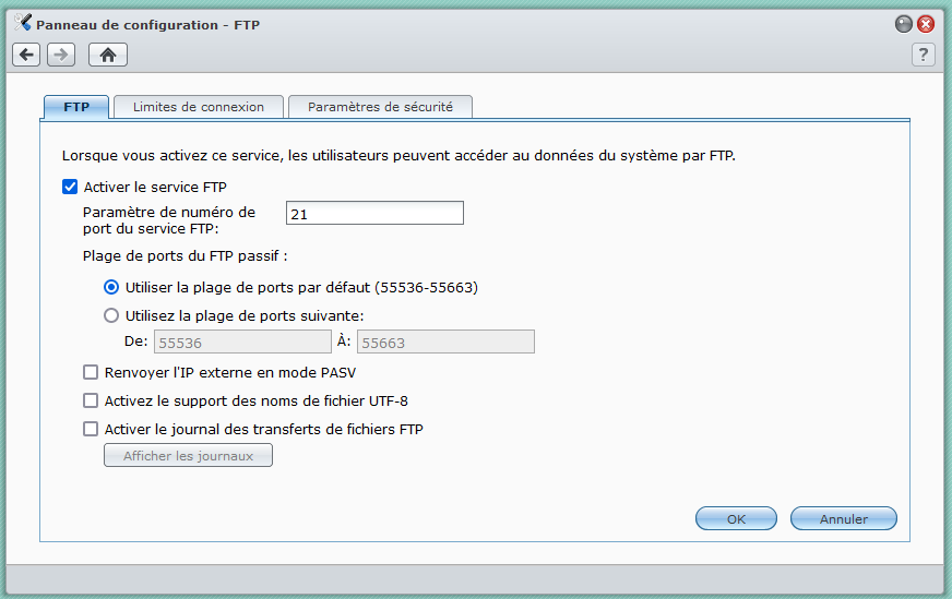

Bonjour à tous, Je suis nouveau dans les NAS (toute marque confondue) et j'ai besoin de votre aide ! J'ai acquéri un Synology USB Station 2. J'ai réussi à connecter le tout. Je sais accéder via l'explorateur Windows et par internet (connexion extérieur). Mon seul soucis c'est que je n'arrive pas avec DS Files sur mon téléphone Android, a me connecter. J'ai réussi une première fois mais j'avais du reset car j'avais d'autres soucis de configuration. Voici quelques infos sur ma config: - NAS en DSM 3.2 😅 - WebDAV activé - FTP activé - DDNS activé (No-iP) Pour le moment je ne suis pas en HTTPS et j'ai, par facilité, mis sur mon routeur l'adresse IP en DMZ. Lorsque je met mes informations sur DS Files il tourne en rond et me met le message classique d'erreur. Par contre avec l'adresse IP locale (192.168.0.10), pas de soucis je sais me connecter avec DS Files. Je ne sais pas vraiment quelles informations je peux vous donner donc n'hésitez pas à me demander. Merci d'avance pour votre aide ! 🤗
