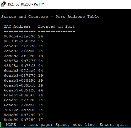

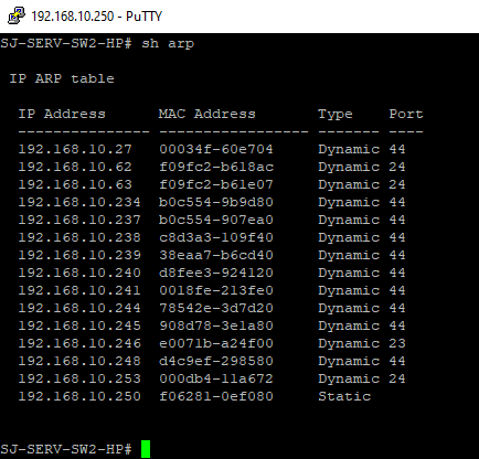

  3. Désolé mais ça ne fonctionne pas 😞 Je dois faire une erreur quelque part mais sa ne relève pas du Synology, plutôt de mes compétences en réseau... J'ai donc mon NAS branché sur un Switch HP 48 ports. Il est branché sur le port 35. - J'ai réinitialisé le NAS via un appuie de 5 secondes sur le bouton reset - Je me connecte à mon Switch 192.168.10.250 - Je vide la table ARP via la commande : clear arp - Je fais un ping broadcast 192.168.10.255 afin de remplir ma table ARP - La commande : sh mac-address me retourne les adresses MAC et les ports sur lesquels sont branchés mes appareils, je vois bien l'adresse MAC du Syno sur le port 35 : - La commande : sh arp me retourne les adresses IP associées aux adresses MAC, seulement voilà je ne vois pas mon Syno dans la liste comme si il ne récupérait pas d'adresse IP 😕
