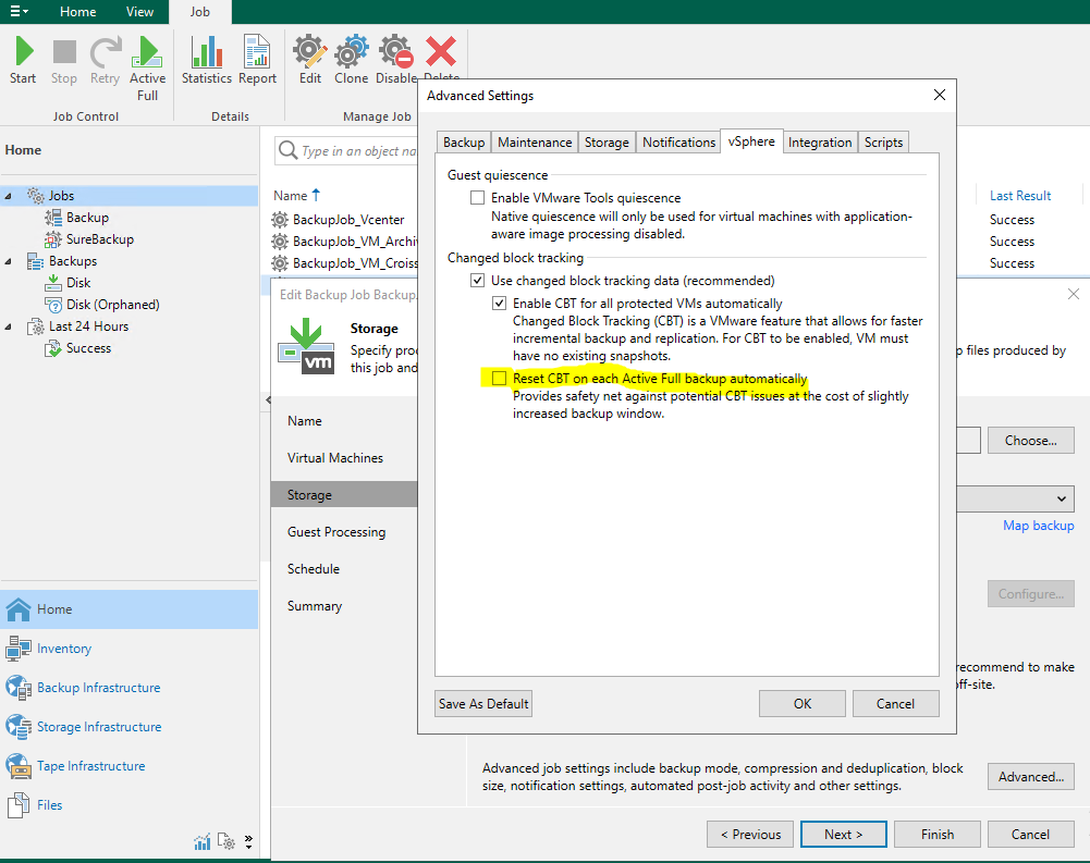

  2. Solution trouvée sur le forum de Veeam ! Pour ceux qui souhaitent avoir plusieurs solutions de backup de leurs VM Vmware en parallèle, il faut désactiver le reset du CBT après une active full Editer le job Storage / Advanced Onglet VSphere Décocher "Reset CBT on each Active Full backup automatically" 😉
  3. Merci pour ton retour, j'utilise déjà la seconde copie de Veeam sur un autre media Mais j'ai déjà eu le cas d'un incident lors de la restauration d'un backup incremental, surement une erreur d'un incrément, du coup obligé de remonter jusqu'à l'avant dernier incrément viable ... et pourtant le health check était actif. Ayant été victime d'une cyber attaque en début d'année, je souhaitait avoir 2 lignes séparées de backup, sur des médias et réseaux différents étanches, d'où ma question de pouvoir utiliser 2 logiciels en parallèle mais pas sur la même techno du CBT ? ou alors peut on gérer 2 CB, un par application ? 😉
  4. Bonjour, J'utilise Veeam pour sauvegarder environ 30 vm Vmware à partir de 3 lames via le Vcenter Je cherche une deuxième solution de sauvegarde en parallèle indépendante. J'ai testé Iperius, synology ABB et même un 2ième serveur Veeam : même problème pour les 3 solutions, le backup incrémentale ne fonctionne pas, car le CBT est réinitialisé à chaque fois par le premier ou le deuxième logiciel La sauvegarde incrémentale prends normalement 30mn/jour avec le CBT activé Mais si le CBT est inactif, cela prends 17h ! Y a t il une autre solution en plus de Veeam sans ce problème de CBT ? Merci
