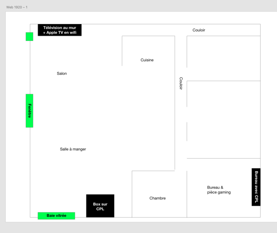

On me confirme bien ça ? Que je ne m’oriente pas vers le mauvais choix ! Ahah. Je note du coup, prendre des gros disques en To. Quant a l’endroit à privilégier, par rapport au plan que j’ai partagé, quelques suggestions ? Merci beaucoup à tous de votre aide et de partager vos expériences, ça m’aide beaucoup !
Okay, dans un premier temps je pense qu'il serait plus logique de commencer par un DS220+, voir à l'utilisation comment je m'en sors. Me familiariser avec l'environnement, mettre tout en place chez moi. Et au besoin, évoluer au bout d'un ou deux ans si j'atteins des limitations. Dans l'idée, pour mes fichiers boulot + mes accès films / séries / stockage photos et autres je pense que c'est un bon compromis ? J'ajoute à ça le Switch 5 packs (pourquoi pas 3 ?), le câble RJ45 avec les attaches murales, et l'ondulateur (des propositions correctes pour aller avec ce NAS ?). Pour l'emplacement, si je le mets à côté de ma box, c'est l'endroit le plus conseillé pour être connecté à la box direct, non ? Ou alors vaut mieux l'avoir près du Mac quitte à passer par CPL ?
@VarxOuais, c'est déjà la réflexion que je m'étais fait. C'est assez relou, mais je vais devoir faire avec. Le compromis avec le câble le long des plinthes, ça peut le faire ! Je vais regarder ça. Et du coup, ça fait sauter la limiter de taille de fichiers en lecture ? Parfait pour le switch, je mets ça dans mon panier. @maxou56 Bonjour ! Effectivement, je n'ai pas défini d'emplacement. Le mieux serait près de la box, non ? Ca pose un souci pour la TV et y avoir accès du bureau ? Je suppose aussi que si je transfert des fichiers du mac jusqu'au NAS,si il n'est pas directement connecté, c'est plus long. Que ça soit des films, séries, ou des gros volumes de data pro. Le bruit est si imposant que ça ? Hm, associé à un dropbox ou un cloud en ligne ça peut le faire ? Okay ! Très détaillé ça, 600 euros du coup. Je pensais pas mettre autant dans un premier temps, mais après si y'a une vraie différence ça peut se faire ahah. Y'a une énorme diff avec un DS220 qu'on m'a proposé plus haut ?
