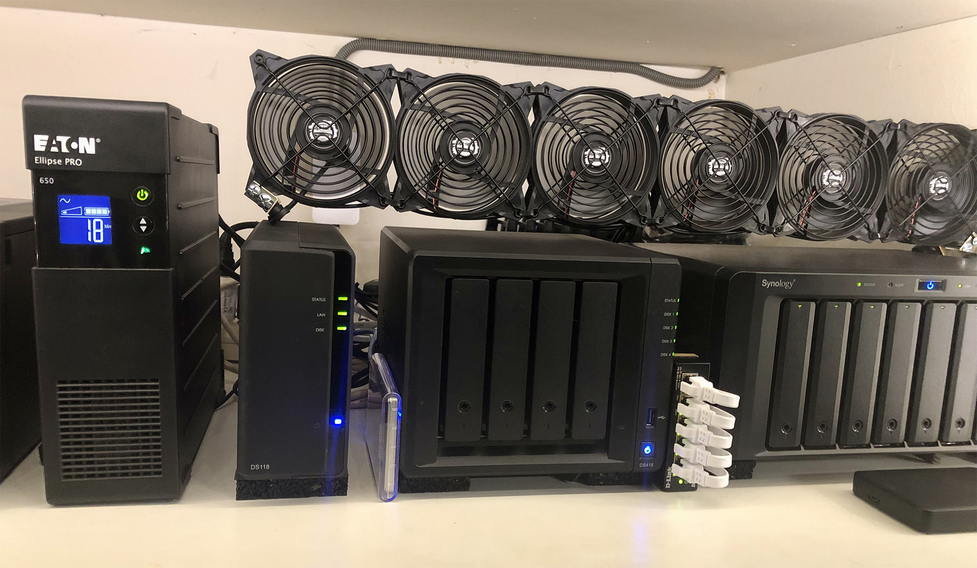

  18. La question - bien que non Synologyesque - n'est pas si idiote que cela puisque beaucoup pensent à tort qu'un onduleur capable de gérer de l'informatique en fera tout autant sur d'autres types de matériels... C'est donc une question que l'on pourrait considérer comme étant de "culture générale" (...) tant la confusion chez les utilisateurs d'onduleurs - sur Synology ou autres - est récurrente. Dans le cas de volets roulants, d'une chaudière, d'un groupe électrogène, d'une pompe, etc. il existe différents onduleurs (souvent extrêmement chers...) prévus pour ces usages ; un onduleur "informatique" étant majoritairement parfaitement inopérant dès-lors qu'il s'agit de lancer un "gros" moteur électrique il existe néanmoins des onduleurs à prix raisonnables de ce type-là qui feront la farce si tant est de ne pas les solliciter trop longtemps.
  19. J'ai regardé les spécificités des deux onduleurs sur lesquels tu hésites, et, bien qu'ils se valent et soient dans la même tranche de prix (aux alentours des 105/110€), tous deux manquent - à mon sens - tant de réglages possibles que d'informations accessibles directement sur l'onduleur. Si tu es prêt à sacrifier 40€ de plus je te suggère de regarder le Eaton Ellipse PRO 650 FR ; il est habituellement vendu aux alentours de 200€ et bénéficie actuellement d'une remise de 25% portant son prix à 149,99€ ; c'est peut-être le moment d'en profiter. De mon côté j'ai ce modèle depuis des années ; il gère avec succès simultanément les alimentations de mon DS1815+, de mon DS418 et de mon DS118 en leur conférant en cas de coupure une autonomie (théorique) de 17 à 18 minutes.

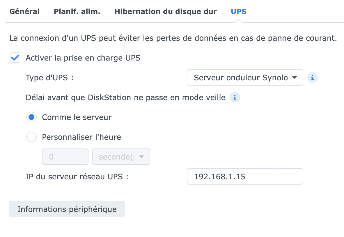

  21. J'ai bien peur que ce que tu cherches à faire ne soit pas possible... Qui plus est - quand bien même pourrais-tu récupérer les infos sur ton ordi (ce qui semble d'ailleurs être déjà le cas avec ViewPower) - cela ne le protègerait pas pour autant en cas de coupure si son alimentation n'est pas elle-même directement connectée au même onduleur... ; l'intérêt est donc très très TRÈS limité. • Dans l'exemple que je te donnais le Syno 1 est connecté à l'onduleur tant par l'alimentation que par USB (son réglage étant bien "UPS USB") ; • L'alimentation du Syno 2 est également connectée au même onduleur et ce sont les infos recueillies par le Syno 1 (charge de la batterie, voltage, nombre de watts utilisés, autonomie théorique, etc.) qui vont déclencher son extinction sécurisée (d'où son réglage en "Serveur Onduleur Synology" puisqu'aucune info ne transite par l'USB du Syno 2). En gros, et pour la faire courte, que tu puisses faire transiter des infos via ton réseau est une chose (c'est même pour cela qu'il est fait...), en revanche que ledit réseau soit capable de faire transiter du 220v de ton onduleur jusque ton ordi distant pour l'empêcher de s'éteindre en cas de coupure ; alors là... 🤪
  22. Tu peux le faire sur un second Syno (ou un troisième, ou plus) via DSM en allant dans : Matériel et alimentation -> UPS -> Type d'UPS : Serveur onduleur Synology Ton second Syno considèrera alors l'onduleur connecté au premier (si tant est qu'il y soit relié en USB) comme la source d'information à suivre pour gérer l'extinction des deux (ou trois, ou plus) en cas de souci d'alimentation.
