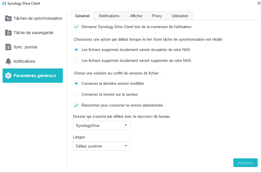

  2. Merci pour votre réponse claire. A partir d'une livebox, apparemment cela fonctionne. Mais vous avez raison, je suis seul sur mon réseau privé, je vais le désactiver (SSL). Pensez vous que sur un réseau d'entreprise, il vaut mieux le maintenir ? Par contre quelque chose que jai du mal à comprendre c'est cette histoire d'anciens dossiers ou fichiers qui réapparaissent lorsque le certificat n'est pas mis à jour rapidement. Pensez vous qu'il y a une case cochée dans les paramètres généraux qui fait que j'ai cette resynchronisation ? En tout cas un grand merci à vous.

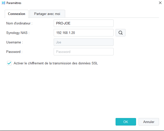

  3. J'ai peut être trouvé d'où le problème venait. J'ai ouvert le port 6690 sur ma box, ouvert le port sur le parefeu du Nas, et je peux à ce moment là faire une synchro à partir du nom synology.me au lieu de l'adresse ip privé du Nas. Je vous tiens au courant si j'ai encore ce genre de souci au niveau du du certificat. Encore merci.

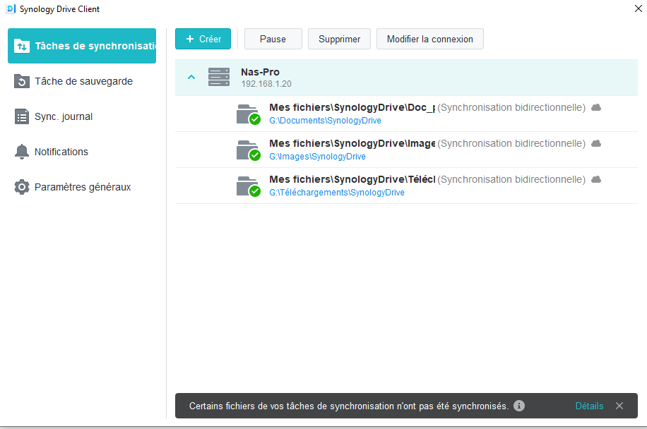

  4. Je vous joins quelques captures du client drive du synology.
  5. Merci pour votre réponse et désolé du temps que je mets à répondre. Au niveau du nom de domaine, c'est un synology.me et le certificat est un let'sencrypt. Le certificat comme je vous l'ai dit je suis obligé d'aller sur l'application synology drive sur mon pc (donc la partie client)/onglet modifier la connexion et remettre le mot de passe administrateur. A ce moment là, tout se resynchronise pendant un mois. Par contre au niveau du Nas, je n'ai pas besoin de faire quoi que se soit au niveau du certificat. Je pense qu'il y a un souci de paramétrage mais je ne vois pas lequel. Merci beaucoup de vous intéresser à mon cas 😉
  6. Bonjour à tous, j'ai paramétré mon Nas synology 220+ pour qu'il y est synchronisation de mon bureau (dans les 2 sens). Chaque mois, je suis obligé de réactiver le certificat SSL sur mon PC (icone avec ! rouge dans la barre des tâches). Si je ne le fais pas assez rapidement (la réactivation du certif), et que par exemple je le réactive une semaine après (j'ai bien sur travaillé durant la semaine), j'ai beaucoup d'anciens fichiers (qui datent parfois de plusieurs semaines) qui réapparaissent et m'encombrent donc mon bureau. Je ne comprends pas pourquoi. Avez vous une idée de ce qu'il se passe ? D'avance merci de vos réponses.
