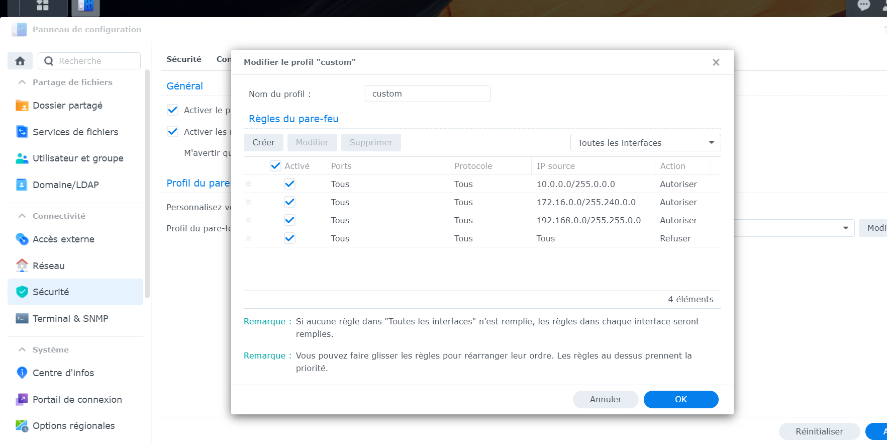

@Jeff777. j ai pu resoudre le pb avec le fils d 'une amie qui touche bien sa bille en réseau. Le principal pb venait bien du routeur/box qui par défaut était réglé pour garder le sports fermés (unpp ou qqche comme ça).j ai ouvert et une fois que mon routeur a été reconnu, il a ouvert les ports qu 'il fallait et boom🙂. Aussi sur les regles du par feu dans le premier tuto que tu m'as donné visiblement pour moi ça ne marchepas... le fait d 'en autoriser certain et ensuite de tout refuser, ça bloquait aussi ma connection. Merci pour ton aide et pour ton temps. -

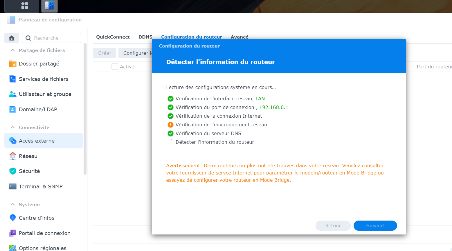

dans le section routeur (acces externe/config du routeur) du NAS je n ai rien. Ma box fonctionne bien pour internet. les "2" ça vient probablement de mon systeme philips Hue qui est branché a la boxe. je la vais enlevé hier pour faire un test au cas ou, mais ça n avait rien changé synology me dit qu il faudrait que je configure ma box en mode bridge non ? ??? dsle je suis nul, comme je change L IP de mon navigateur internet ? -

Bonjour a tous, merci d avoir ce forum pour nous donner l occasion de poser des questions. Le NAS synology me donne des sueurs froides... 🙂 Mais bon après 2 nuits à me ballader sur le net et tripatouiller je commence à comprendre un peu la bête (je pensais que ce serait juste une histoire de mettre la prise et se connecter comme sur google drive). Seulement voilà j'ai besoin d'utiliser quickconnect avec "synology drive client" dans mon cas et j'ai visiblement un pb de router... Je m explique: j ai pu charger des photos et mon telephone, mais je n ai accés a quick connect que lorsque je suis sur le mm reseau wifi que mon NAS branché en LAN a ma boxe. du coup j ai cherché un peu d ou pouvait venir le pb, fait une manip conseillée par synology relancé mon NAS mais rien ne se passait. visiblement le pb semble venir du router quand je vais dans accès externe/config router c'est vide et le router ne se configure pas de lui mm, le systeme se bloque : "le service de transmission est occupé veuillez réessayer ultérieurement. La partie quickconnect est bien mise en place et je peux l utiliser quand je suis en wifi sur le reseau local Mon router n'est pas dans la liste et je suis bloqué (je ne sais mm pas si c est une bonne piste pour esoudre mon pb?). mon router est un sogecom fournit par Telekom home box en Hongrie. Un grand merci pour le coup de pouce. -
Bonjour à tous, je m'appelle Ludo je suis un nouvel utilisateur de Nas un Nas 218 que je souhaite utiliser pour moi et ma famille. Je suis artiste peintre vivant à Budapest donc je souhaitais trouver une solution pour stocker ttes mes images et y avoir accès un peu de n'importe ou 🙂. J'ai 39 ans, mes compétences informatiques sont à la hauteur de débrouillard mais pas beaucoup plus... Le NAS me donne des sueurs froides... Mais bon après 2 nuits à me ballader sur le net et tripatouiller je commence à comprendre un peu la bête. Seulement voilà j'ai besoin d'utiliser quickconnect avec "synology drive client" dans mon cas et j'ai visiblement un pb de router... quand je vais dans accès externe/config router c'est vide et le router ne se configure pas de lui mm, le systeme se bloque : "le service de transmission est occupé veuillez réessayer ultérieurement. La partie quickconnect est bien mise en place Mon router n'est pas dans la liste et je ne sait pas trop quoi faire. mon router est un sogecom fournit par Telekom home box en Hongrie. Un grand merci pour le coup de pouce s'll y a une solution sans changer de router.
