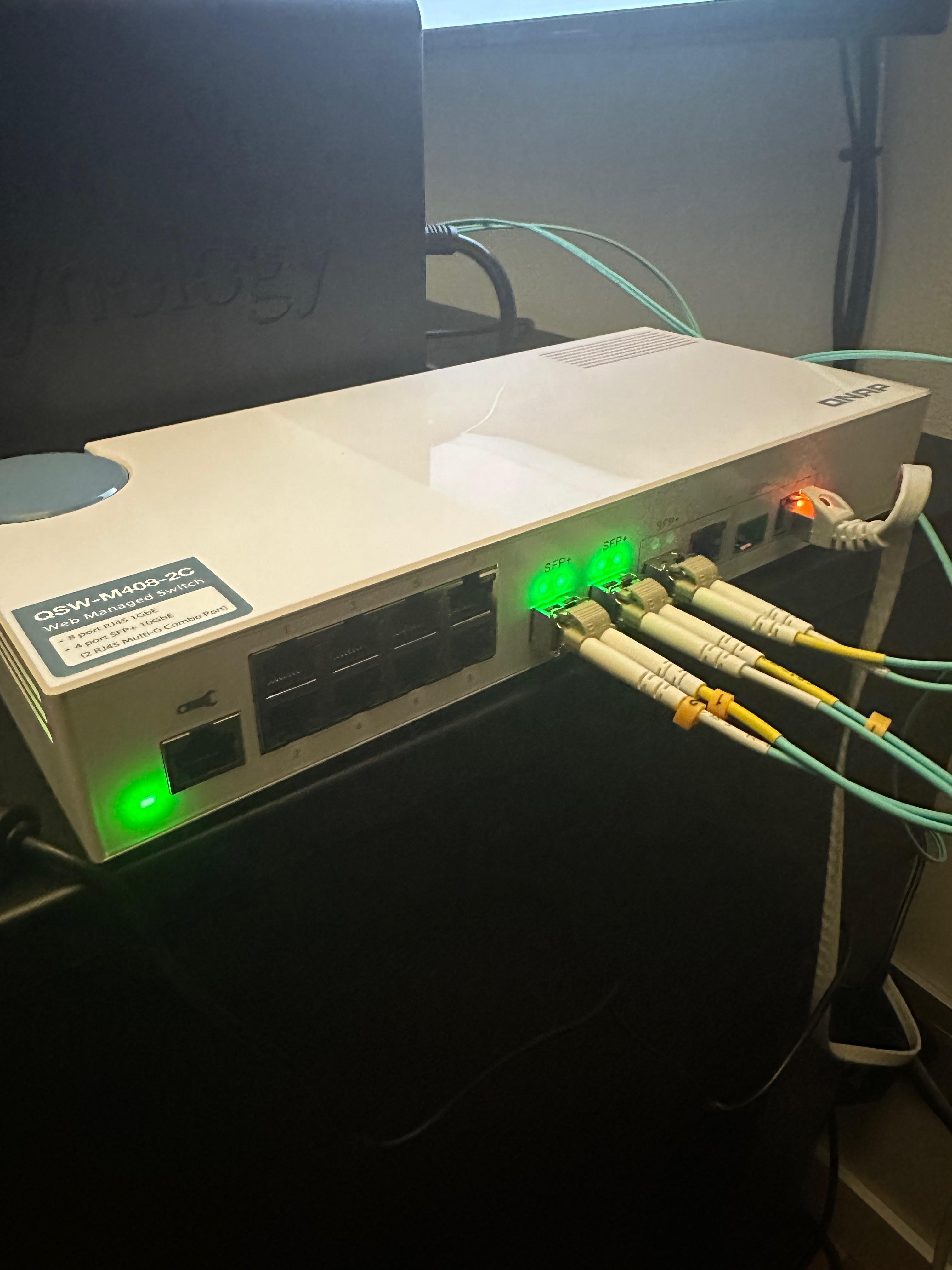

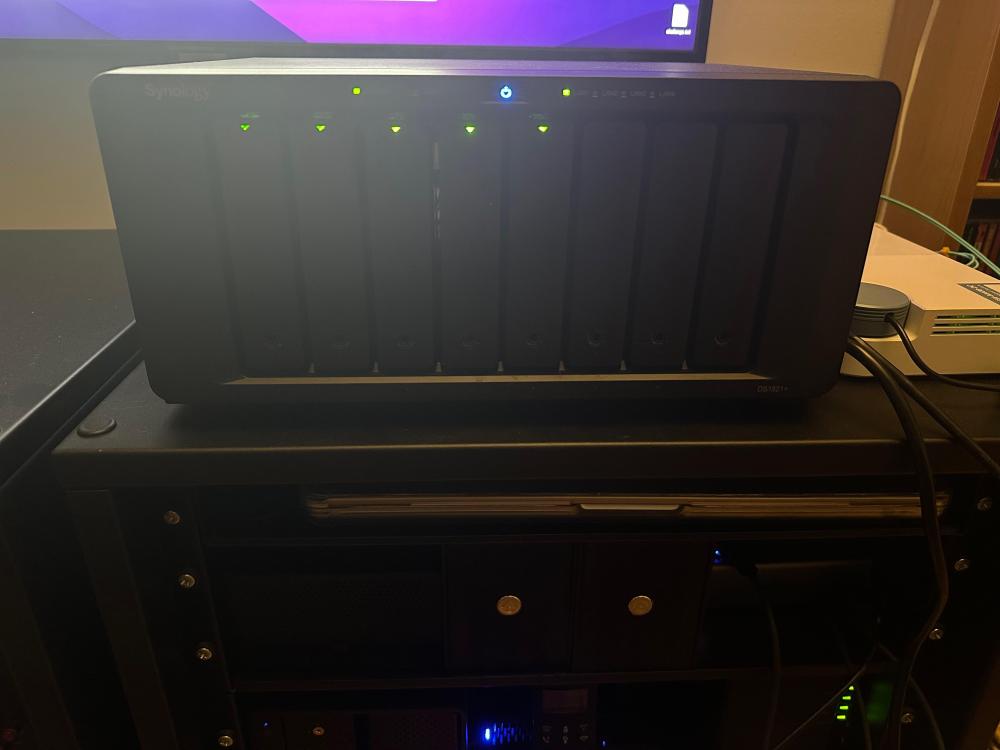

Bonsoir à tous, Ça y est, j’ai craqué 😋🫣 J’ai reçu mon DS1821+ !!! Voici les options du DS1821+: - 5 disques de 16To IronWolf PRO ST16000NE000. - 32Go de RAM Crucial CT2K16G4SFD8266 32Go Kit DDR4 2666MHz CL19. - une carte E10G21-F2 en SFP+ 10 GbE à deux ports. - 2 SSD M2 Crucial P5 Plus 1To CT1000P5PSSD8. Pour le switch, j’ai pris le QNAP QSW-M408-2C. J’ai choisi des transceiver 10Gtek 10Gb SFP+ et des câbles FLYPROFiber 1M OM4 LC. Coté MacBook Pro j’ai pris le Sonnet Solo, Thunderbolt 3 vers 10 Gigabit Ethernet SFP+ Tout d’abord, j’avais très peur du bruit des disques et je dois dire que c’est plutôt silencieux. J’ai tout installé et tout fonctionne !!! 🙌 c’est un petit miracle vu mon niveau technique 😅 J’aimerais maintenant aller plus loin et configurer tout ça de la meilleure des manières mais mes connaissances sont très limitées. Quelles lectures, sites et ou conseils pouvez-vous me donner afin de tirer le meilleurs de tout ce bazar ? Ma priorité est le débit entre mon Mac et le NAS sachant qu’il est branché à un CalDigit TS4 qui a également une carte réseau 2.5G. Même si je n'ai pas encore calculer tous les débits, est-ce possible et y a t-il un intérêt à faire de l'agrégation entre le 10G su Sonnet et le 2.5G du TS4 ? Pour info, je suis chez orange avec la liveBox 6 et son port 2.5G, je tourne à 2000 Mbps en descendant et 800 Mbps en ascendant. L’idée est de pouvoir éditer des "gros fichiers" comme une photo, vidéo avec du son depuis le NAS, tout en faisant un sauvegarde TimeMachine sur ce même NAS, en même temps que j’envoie des gros fichiers à mes clients de mon NAS ou de mon Mac et ça pendant que mon fils regarde le film « Cars » sur l’iPAD via Plex et que ma femme se balade sur internet. 😅😅😅😅😅😅 Voici ce que ça donne avant l'intégration dans les racks. Bien à vous. Mika
