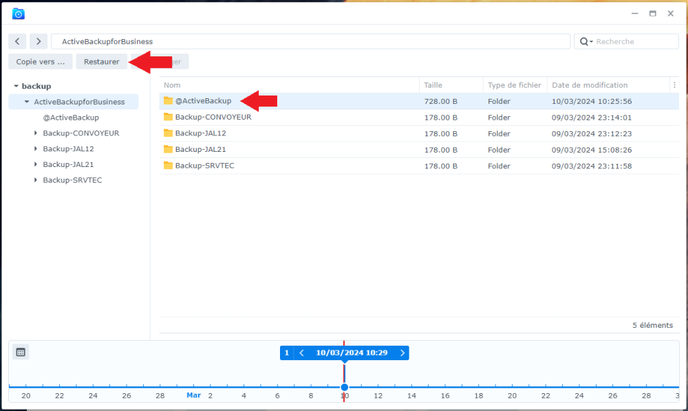

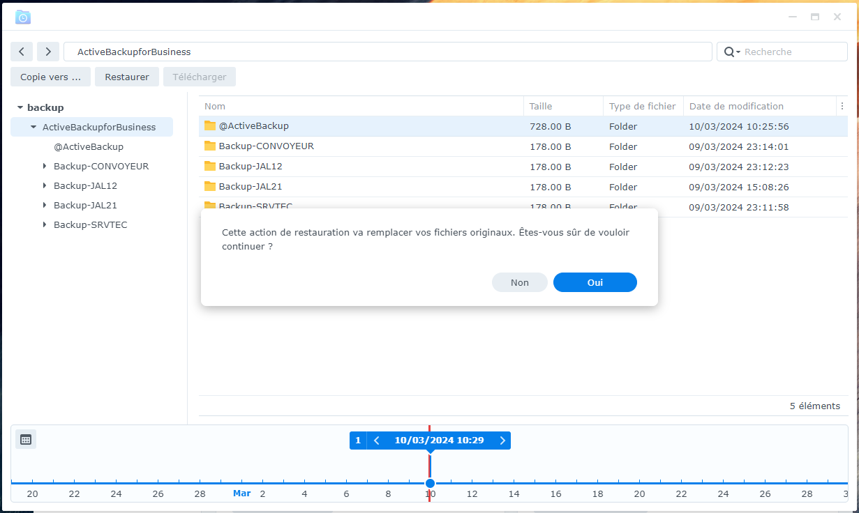

  4. je viens de m'apercevoir qu'en cliquant sur @ActiveBackup dans la fenêtre de droite, cela active le bouton [Restaurer] ! alors que depuis le début je cliquais dans le menu sur la gauche, et aucun des boutons affichés au dessus etaient fonctionnels... Est-ce que cela veut dire que je pourrais récupérer la totalité du dossier ? ce qui est déjà pas mal...par contre j'ai la sauvegarde des volumes de 2 serveurs différents à l'intérieur, donc je ne peux pas choisir les volumes qui concernent 1 des 2 serveurs ??

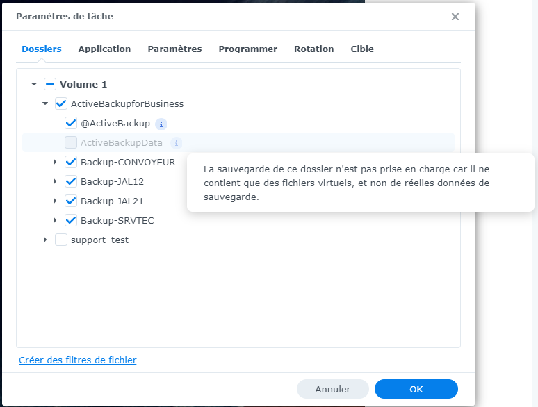

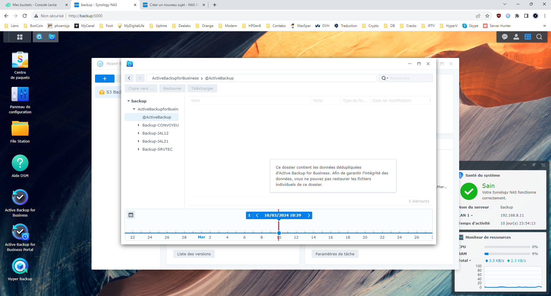

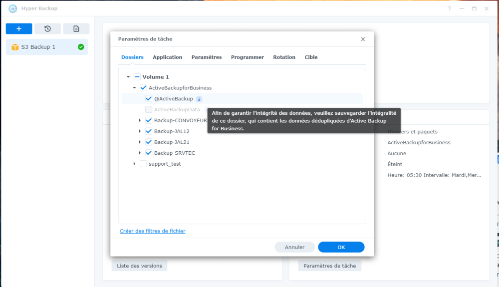

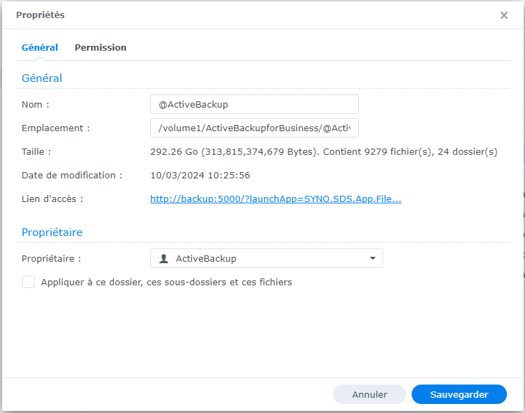

  5. Bonjour, avec ActiveBackup je fait la sauvegarde complete de 2 serveurs, donc la totalité des volumes. Je fais aussi de la sauvegarde de quelques dossiers seulement sur d'autres serveurs. J'utilise ensuite Hyper Backup pour envoyer tout ça dans un stockage S3 dans le cloud. Le problème c'est que lorsque je vais voir dans le Backup Explorer, le contenu du dossier @ActiveBackup n'est pas affiché, j'ai le message affiché ci-dessous, je ne peux donc rien restaurer ? pourtant les données ont bien été uploadées !! je ne comprends pas comment ça fonctionne...si je ne peux pas recuperer les fichiers individuellement, je devrais au moins pouvoir récupérer le backup des volumes sauvegardés ? sinon a quoi bon les uploader ? Merci pour votre aide. Voici comment est paramétré mon Hyper Backup, dès le début en fait il y a un dossier ActiveBackupData que je ne peux cocher, donc déjà la je ne comprends pas. En plaçant ma souris sur le petit (i) le texte ci-dessous apparait. et si je clique sur le (i) a côté de ActiveBackupData: Dans File Station je vois qu'il y a 292Go de données dans @ActiveBackup Et 967Go dans ActiveBackupData. Quelqu'un pourrait-il m'expliquer ce que je fais mal SVP ?

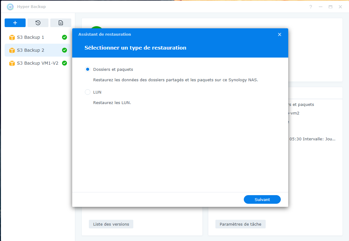

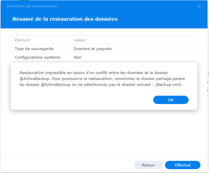

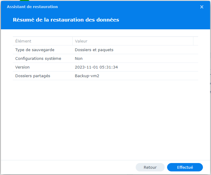

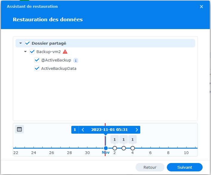

  6. Dernières infos, finalement rétropédalage, tout est normal...

  10. Bonsoir .Shad. merci de t'interesser à mon problème 😊 Je ne sais vraiment pas ce que l'on perd car je n'ai pas du tout compris la structure de ces dossiers, j'imagine que s'ils existent c'est qu'ils sont necessaires ? Selon toi il serait possible de ne cocher que "ActiveBackupData" et ca marcherait ? et la restauration irait même déposer ce dossier dans son arborescence d'origine ?

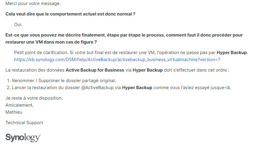

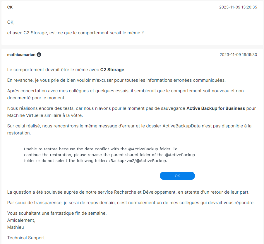

  11. Bonjour, j'ai ouvert un ticket et malheureusement les indications qu'on me donne ne fonctionnent pas. Tout d'abord on a relevé que dans les logs il y a ce message : [Warning] restore skip /volume1/Backup-vm2/ActiveBackupData (remote mount) et on me dit ceci : Ensuite la personne m'a demandé l'accès au NAS. 2eme message : Résultat : Pareil. Entre temps je vois qu'aujourd'hui il y a eu des mise a jour de ABB et HyperBackup. je les applique, je recommence, ca marche toujours pas. 3eme message : Alors si je fais ca, la restauration Hyper Backup fonctionne. Mais ABB reste lié à l'ancien dossier (dans la tache le chemin s'est mis a jours avec le nom du dossier que j'ai renommé, du coup je ne peux pas restaurer depuis le dossier qui a été restauré, du moins sans tout casser. Du coup j'ai tenté de faire les choses dans cet ordre : - Arreter ABB - Renommer le dossier - Faire la restauration avec Hyper Backup - Relancer ABB ce qu'il s'est passé : La restauration s'est bien terminée. un dossier qui porte le nom d'origine "Backup-vm2" a été créé. Par contre dans "hyper backup" je vois maintenant que la tache est liée à "Backup-vm2-old" J'ai relancé ABB, et le dossier "Backup-VM2" à maintenant disparu ?? Quelques minutes plus tard je me rend compte qu'il réapparait 😐 Dans ABB la tache pointe bien sur "backup-vm2", mais dans HyperBackup elle pointe maintenant sur "backup-vm2-old". C'est le foutoir complet... Est-ce qu'il y a des gens ici qui arrivent a faire des backup de Machines Virtuelles avec Hyper Backup ici ? ou je suis le seul ?
