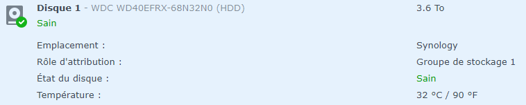

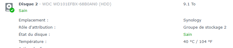

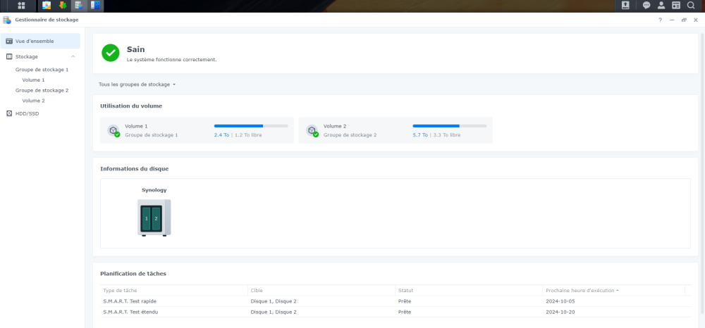

  1. Voici l'image de mon gestionnaire de stockage: Deux DD avec un volume de stockage chacun. Mon 4To est monté en Raid SHR et mon 10To est monté en JBOD (sans protection de données). Je te joins aussi la sorte de DD que j'ai. Celui que j'ai acheté et que je voudrais installé à la place de mon 4To est identique à mon 10To actuel. J'avais vérifier sur le site de Synology pour savoir si mon 10To était compatible. Mon gros problème actuellement c'est la lenteur de mon serveur. Si j'ai une tâche en action (exemple, copie de fichiers), le temps de réponse est très long. Je me demande si je ne devrais pas repartir tout à neuf et mettre mes 2 disques en miroir seulement. 10 TO serait suffisant pour ma famille, puisque j'ai aussi des DD externes. Merci Firlin pour le temps pris pour m'aider et me démeiller avec tout ça. Je suis un amateur seulement.
  2. J'ai actuellement un Synology DS218play. J'ai un DD de 4To et un autre de 10To. Avant je fonctionnais seulement avec le 4To et ça allait très bien, mais j'ai voulu ajouter de la capicité de stockage avec un 2e DD de 10To. Depuis ce temps, mon serveur est plus lent. Je pense que c'est à cause que mes 2 DD ne sont pas de même capacité (c'est ce que j'avais lu plus tard). Je viens donc de m'acheter un nouveau DD de 10To idem à mon 2e DD pour remplacer mon DD de 4To. - J'ai fait un copie de mon DD de 4TO sur un disque externe, car ce sont là mes données principales, utilisé par toutes la famille (photos, documents et vidéos), pour éventuellement les recopier sur mon nouveau DD de 10To - Je voudrais remplacer mon DD de 4To par mon nouveau de 10To dans ma première fente. Puisqu'il sera vierge, je voudrais le partitionner en 2 volumes, puis recopier dans mon premier volume ce que j'avais sur mon DD de 4To. J'aimerais savoir la procédure la plus simple pour faire tous ces changements et si c'est la bonne méthode. Je ne voudrais pas, si possible, reconfigurer mon 2e DD de To que j'ai actuellement dans ma 2e fente. Je veux augmenter ma capacité de stockage et si possible améliorer la vitesse de mon serveur. Je ne suis pas très expérimenté avec toutes ces procédures avec le Synology. Est-ce que je serais mieux de mettre mes 2 DD en miroirs après avoir tranféré les données sur mon premier DD? Est-ce que cela améliorait la performance de mon serveur? Merci de m'indiquer les procédures le plus détaillés possible ou m'indiquer où je pourrais avoir cette information. Jean-Luc
