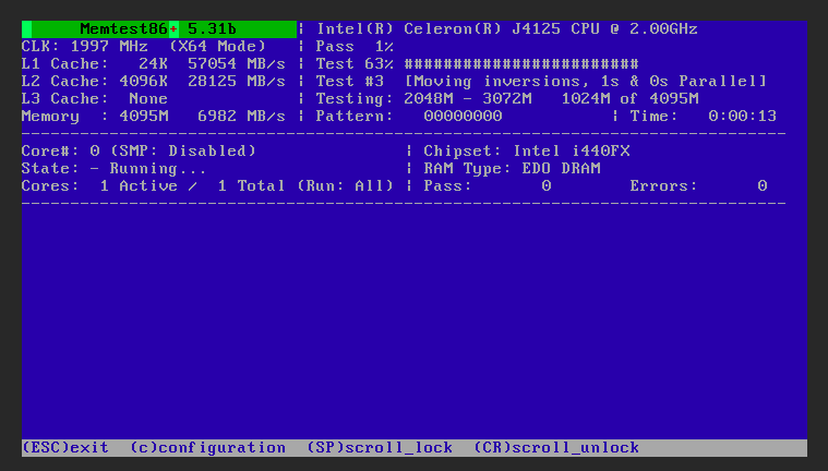

@maxou56 j'ai fait un test de mémoire avec la mémoire de base, et il me dis qu'il y as une ou des erreurs.. avec la ram de base ?
  Le 10/31/2020 à 12:53 AM, Nicolas31 a dit :
Développer
Tu as fait le test avec "Synology assistant" si oui, tu peux refaire un ou plusieurs test et si il y a toujours des erreurs.
(si il y a des erreurs un test suffit, tu enregistres le résultat. Si il est OK, il faut en refaire au moins un autre pour être sur)
Il faudra contacter Synology ou le vendeur pour faire marcher la garantie.

j'ai étend et rallumer le NAS en pensant que le test était fini ( je n'avais pas fait attention au fait qu'il y avait le % d'avancement dans synology assistant ). je vais attendre jusqu'à la fin cette fois pour être bien sur ^^
@maxou56 j'ai effectivement du avoir couper le test avant sa fin. car j'ai fait un test en attendant jusqu'a la fin et il as redémarrer et je n'es pas eu d'erreur afficher dans synology assistant.
j'ai pris la crucial 4Go conseiller par CACHEM.. on verra si cette fois j'arrive a démarrer avec cette ram qui même au total ne dépasse pas les 8go max

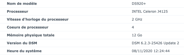

Hello,
J'ai mis une barrette de 8Go (Crucial CT8G4SFS8266 8Go (DDR4, 2666 MT/s, PC4-21300, Single Rank x8, SODIMM, 260-Pin) conseillée sur Cachem) dans mon DS920+, elle fonctionne bien (memtest fait avec succès à partir de Synology Assistant) et est reconnue, j'ai donc 12Go de RAM :
La commande free me retourne ça :
la commande dmidecode renvoie ceci :

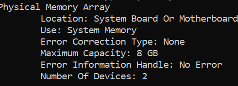

root@Syno-DS920Plus:~# dmidecode -t memory
# dmidecode 3.2
Getting SMBIOS data from sysfs.
SMBIOS 3.0.1 present.
Handle 0x0020, DMI type 16, 23 bytes
Physical Memory Array
	Location: System Board Or Motherboard
	Use: System Memory
	Error Correction Type: None
	Maximum Capacity: 8 GB
	Error Information Handle: No Error
	Number Of Devices: 2

Je pense que l'affiche de "Maximum Capacity: 8 GB" n'est là que pour dire qu'officiellement ce NAS/CPU ne supporte que 8Go de RAM.
Il faudrait que j'essaie de lancer une MV avec 10Go de ram allouée pour voir si ça plante ou pas pour être fixé si les 12Go reconnue sont bien réel.

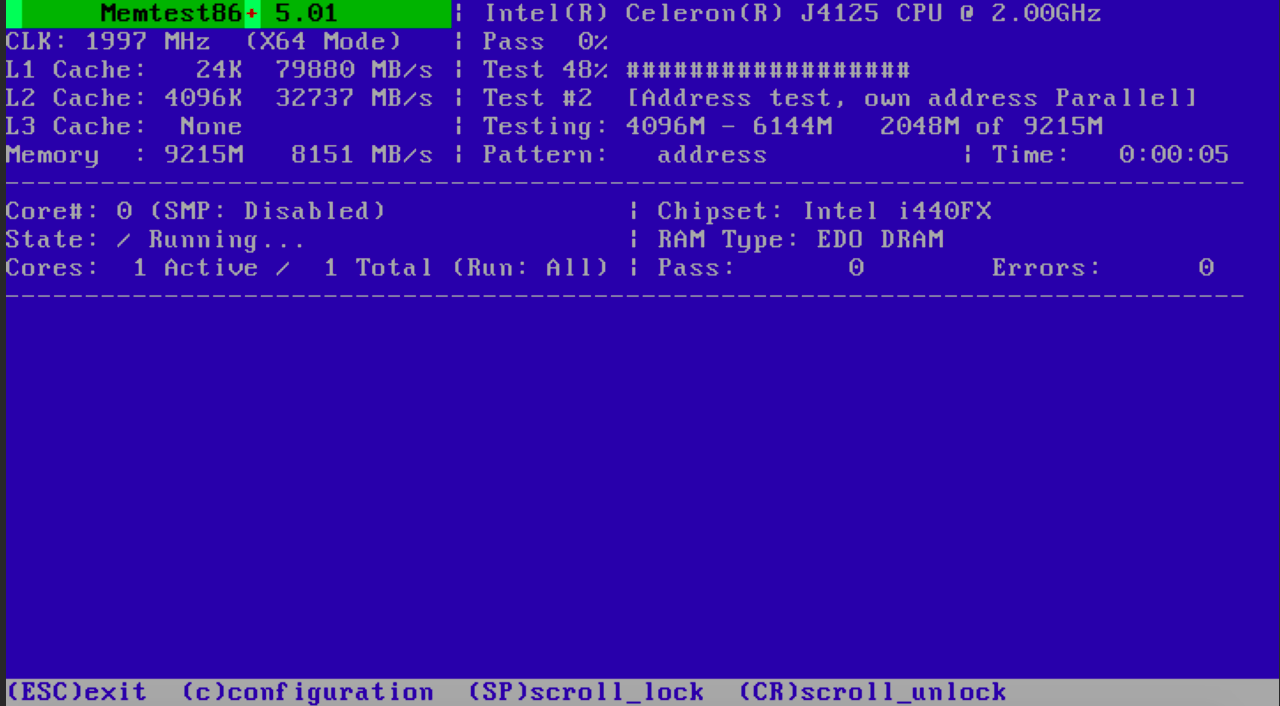

ALors, j'ai lancé un win10 avec 8Go de RAM, puis après l'avoir arrêté, j'ai lancé un Lubuntu avec 9Go de RAM :
Les deux ont bien fonctionné.
Mais deux choses : d'une part ce sont des versions 32bits que j'avais installé quand j'ai eu le 920+ parce que je n'avais alloué que 2 ou 3Go de ram à l'époque... Et d'autre part je n'ai pas vraiment sollicité la RAM dans ces machines virtuelles, car je ne sais pas vraiment quoi faire pour...
Je retente après installation de version 64bits.
Après avoir galèrer pour installer une version 64bits, sans y arriver... j'ai réinstaller Lubuntu en 64bits, et j'ai pu lancer ceci :
Bon après pas sur que ça fonctionne, ça fait plusieurs minutes que c'est la même chose d'affiché...
Modifié par MilesTEG1
  Le 11/9/2020 à 11:45 AM, MilesTEG1 a dit :
Développer
Bonsoir @MilesTEG1
donc au final l'essai n'est pas concluant ?
Et disons que le memtest dans une machine virtuelle ne semble pas très bien fonctionner...
J'en ai lancé un autre depuis le DVD d'ubuntu, et ça fait la même chose
Du coup je ne sais pas quoi te dire...
Le machine virtuelle fonctionne...
Mais sinon le test fait par Synology Assistant n'a pas rencontré d'erreurs, sur les deux nas que j'ai eu car j'ai du faire remplacer le DS920+.
(j'ai remis la même barrette hein ;))

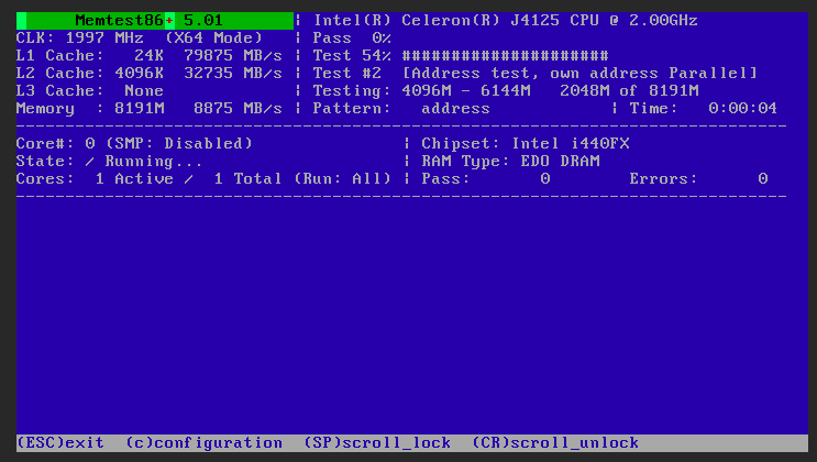

Bon je tente avec un memtest86+ dédié (une iso contenant que ça) :  et ça marche mieux ^^
Bon j'ai aussi mis 4Go de RAM pour la MV.
Je teste avec 8Go après.
