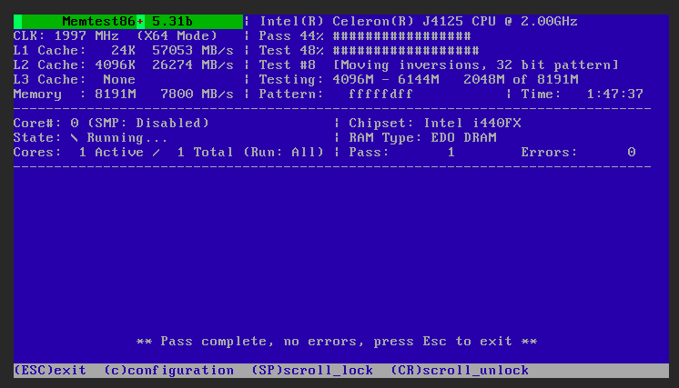

Il y a 6 heures, Nicolas31 a dit :
Donc ca fonctionne ^^. je commence a être perdu lol
Je pense que les memtest intégrés aux distribution linux ont des soucis avec les MV...
Mais celui dédié fonctionne bien.
Donc je pense que tu peux recommander une barrette 😉
Il y a 1 heure, MilesTEG1 a dit :
ok ^^ thk

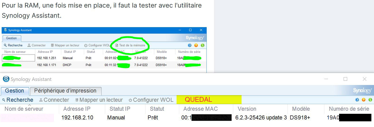

Je rajouterai ceci :
de même que des nouveaux disques se préparent avant d'être mis en service
Pour la RAM, une fois mise en place, il faut la tester avec l'utilitaire Synology Assistant.
Bruno78

Pour le test mémoire avec "Synology Assistant", je n'ai pas trouvé ce paquet. Est-il de base ou bien faut-il le télécharger ? Je n'ai pas trouvé... Merci

J'ai chargé, mais je n'ai pas l'onglet "test mémoire"
Il faut l'activer dans les préférences de Synology Assistants.
Sinon tu peux essayer la version bêta de Synology Assistant
https://prerelease.synology.com/en-global/download/dsm70_beta
⚠️ Attention si on zoom sur la capture, on voit le n° de série par transparence.
Modifié par maxou56
Il y a 1 heure, maxou56 a dit :
Merci pour l'information, en plus cela était précisé dans l'aide que j'ai consultée cet après midi.
Roue dentée en haut à droite runflat.gif.e5026cdbe33f31acf39bb1e875a787d2.gif.d3e1b6825eab0bf02533cb0bf409eb88.gif
J'ai lancé un test sur celle en place de base, cela à l'air prendre du temps...
Merci, pour la transparence, j'ai noirci un peu plus...
Modifié par Baron_noir
