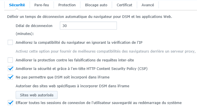

Hélas, j'ai le syndrome page blanche, malgré la désactivation des options de sécurité. J'arrive sur une page me déclarant : "désolé, la page que vous recherchez est introuvable".
Si quelqu'un passe par ici avec de l'info, ça m'intéresse !
Edit : Oups, je viens de voir la solution de catimini, qui règle mon problème. Merci !

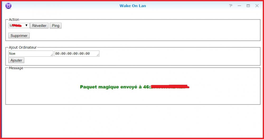

j'ai installé le paquet "Wake On LAN" de Tonton Glenn, qui fonctionnait parfaitement sur un ancien Syno en DSM 5 mais je n'arrive pas à le faire fonctionner sur le DSM 6 fraichement installé et sur lequel je suis encore novice.
Les symptômes : Comme Christ88 plus haut, une belle page Synology qui dit "Désolé, la page que vous recherchez est introuvable."
Hormis l'installation de Web Station (sans paramétrage spécifique) et de Perl,  y aurait-il d'autres choses à faire pour ce paquet "Wake On LAN" ?

Bonjour Michel,
rassurez-vous je ne me plaignais pas, je demandais juste un peu d'aide pour l'installation de ce paquet, et je vous remercie de votre sympathique réponse.
Je pense avoir lu tous les commentaires précédents de ce post, mais pour une raison que j'ignore le lien de téléchargement dans le post du 8 janvier m'envoyait vers un seul fichier et en y retournant désormais j'accède bien à 4 fichiers, dont le "wakeonlan-x86_64-20170108.spk".
Je confirme que cette nouvelle version de paquet est fonctionnelle sur ma config (DS716+II), merci Michel !
Cordialement, Stéphane

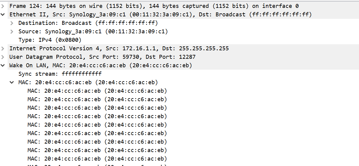

Hello,
Je suis actuellement en train de tenter de débug ce paquet... Petit récapitulatif:
Dernière config fonctionnelle:
Niv1) Routeur Netgear WNR 3500Lv2
Niv2) NAS + PC1
Config actuelle:
Niv1) Routeur Ubiquity ERX
Niv2) Switch TPlink TL-SG108 + NAS
Niv3) PC1 et PC2 (le 2 est nouveau) -> Branchés sur le switch évidemment
Il est a noter que je ne suis pas certain que c'est le changement de matériel qui est en cause (bien que probable) parce-que je ne me servais pas souvent de ce paquet. C'est donc peut-être un hasard.
Du coup, j'ai testé de réveiller les 2 par WOL, évidemment cela ne marche pas. Mes deux PC sont branchés sur un onduleur qui coupe les périphériques quand le master est éteint (pc2) pour info. Peu probable que ça vienne de là puisque cela fonctionnait avant avec mon pc1 quand il était master, sans compter que si j'essaie de réveiller pc1 quand pc 2 est allumé cela ne fonctionne pas non plus (et c'est certain que la carte réseau est allumée vu qu'il y a la led).
Et en faisant une capture de paquet depuis le pc 2 je vois qu'il y a bien un trafic WOL qui vient du NAS:
59d7dbc2cc6d2_2017-10-0621_38_07-_Ethernet.thumb.png.770bb0cb2633f8ed8765e32ae2a648b2.png
Par contre... La MAC est inconnue au bataillon! :D
Ce n'est celle d'aucun des deux PC, ni de l'ERX...
Il y a aussi une requête ARP de mon Ubiquity vers ce que je pense être le switch pour connaître l'ip de ma tour (bail DHCP fixé dans le Syno).
59d7dd4a5beb0_2017-10-0621_41_44-_Ethernet.thumb.png.0467421c047c21200afe975f30c9d3f8.png
Je pensais également que les magic paquet se faisaient sur le port 9, ici ils arrivent sur le 12287.
59d7e6a8389fd_2017-10-0622_23_59-_Ethernet.thumb.png.7661b6c35fe883bfe95392222cb0361a.png
Est-ce que quelqu'un aurait une petite idée? :)

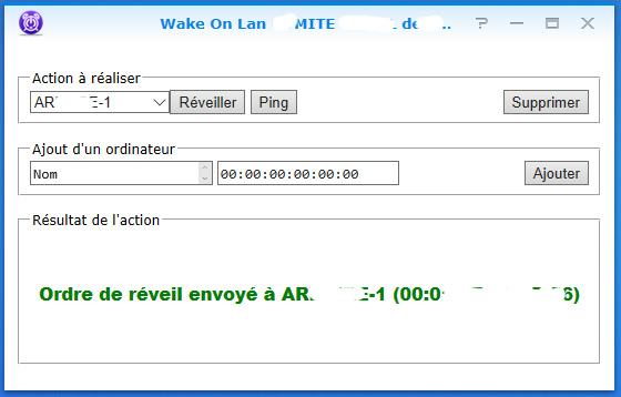

si ça peut servir à quelqu'un, petite précision dans ma configuration fonctionnelle :
Je dois exécuter 2 ordres de réveil consécutifs pour la même machine, le 1er n'aboutissant pas.
Sinon, mon installation du paquet date un peu désormais, mais il m'a fallut modifier plusieurs choses à l'affichage pour que cela corresponde à mon besoin, notamment :
> Le message "Paquet magique envoyé à..." qui affiche aussi le nom de la machine plutôt que seulement son @ MAC
> Les boutons "Ajouter" et "Supprimer" qui sont positionnés [isolés] à droite de la fenêtre pour éviter les erreurs de manip des utilisateurs
Cdt, Stéphane
Modifié par Steph78630
