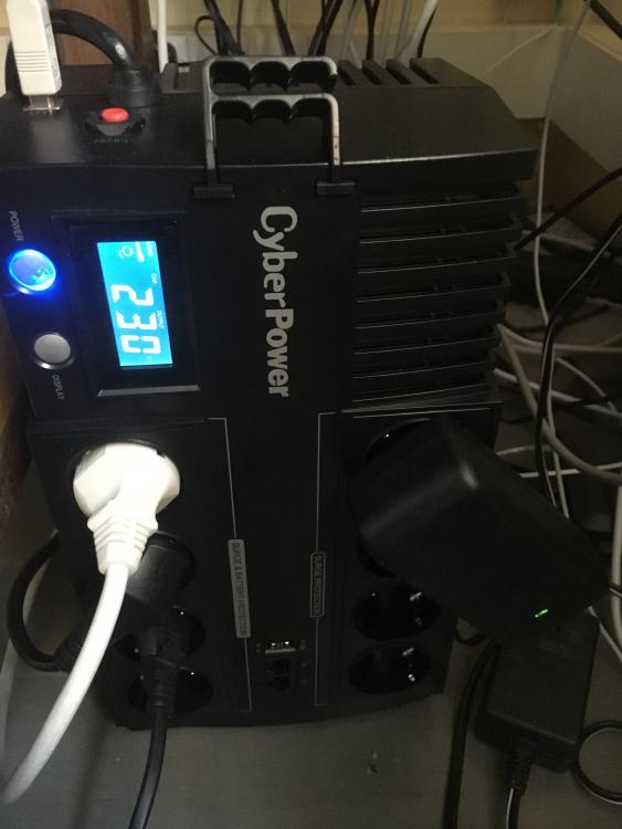

Marque & Modèle: CyberPower
Raccordement:   220V
Puissance:   650VA/390W
Compatible:    DS 918 +
Prix:    91.02 € chez reichelt elektronik
