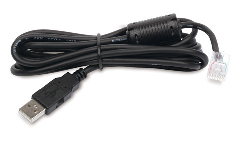

De plus je ne sais pas si le cable USB (type imprimante) que j'ai branché derrière l'onduleur est le bon. Il ne semble pas tellement bien fixé.
Faut-il acheter le cable quue le site APC préconise ? Il coûte 47,99€ ce n'est pas rien :-(

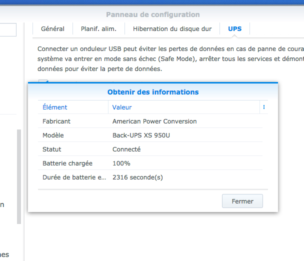

Finalement, il semble qu'avec le simple cordon USB d'imprimante branché sur la prise USB à l'avant du DS416 , cela fonctionne. J'ai cet affichage :
5aadcd15481d5_Capturedecran2018-03-18a03_15_49.thumb.jpg.46a5d1614b6dbf7a3c5a8d6ae3c9e8bb.jpg
Que faut-il faire à présent ? modifier le temps ? Et à quoi sert "activer le serveur réseau UPS" ? Est-ce pour la live Box ou bien l'iMac ?
Question idiote : mon onduleur est-il local ou réseau ?

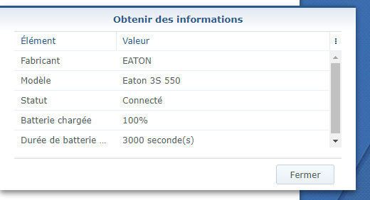

Marque : EATON
Modèle : 3S 550
Prix : entre 80 et 99 euros selon les vendeurs (acheté 70 euros chez bruneau avec une promo en cours)
Type : onduleur Multiprises  (3 parafoudres + 3 parafoudres/batterie)
Durée de charge (constructeur) : 10 - 15 min
##COMPATIBILITÉS## : OK sur mon DS218Play (voir pièce jointe)
Remarques :  Il m'a été conseillé par l'informaticien de ma boite, bien que off-line, si pas de grosse perturbation de courant chez vous c'est suffisant. Personnellement, nous sommes sujet à des coupures très rares uniquement.
Je l'ai testé en coupant le courant, c'est ok. Facile à installer : on branche l'appareil 8h "à vide" et on l'installe simplement. Perso, il est en lieu et place d'une multiprise que j'avais, donc encombrement 0.
Attention tout de même l'appareil est plus gros qu'il n'y parait
Largeur 140 mm
Longueur 335 mm
Epaisseur 86 mm
images?q=tbn%3AANd9GcQGPA2x_CB6FojjohkMA9fYZUYn-kGyPLQFMLavJxaiU5d83kwf1dCFh6heCw&usqp=CAc
Lien fabriquant https://www.eaton.com/fr/fr-fr/catalog/backup-power-ups-surge-it-power-distribution/onduleur-eaton-3s.html
Ci dessous, la capture de la vision de mon NAS :
