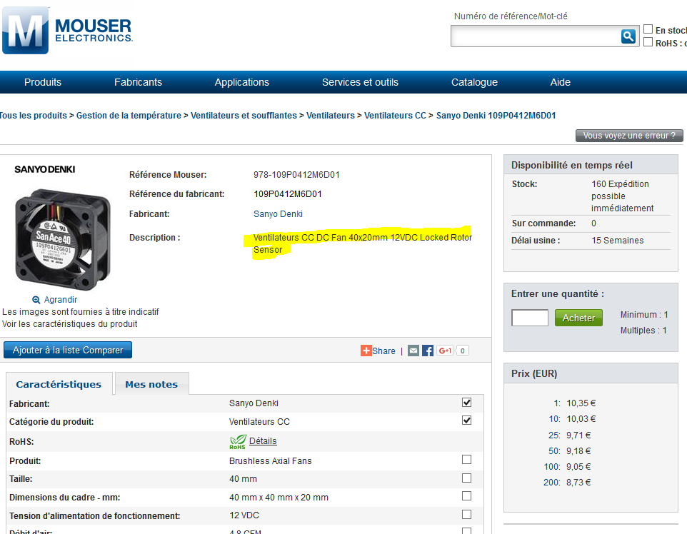

Entre temps cela semble avoir bougé, car les ventilos SAN ACE avec rotor lock sont désormais accessibles à l'unité chez mouser. (spécialiste mondial de l’électronique)
Pas sur que j'ai le temps de faire le changement rapidement, car j'ai mille autres priorités,  donc si quelqu'un veut faire office de beta-testeur ce serait pas mal pour tout le monde et évitera les faux espoirs comme la dernière fois ou j'ai lâché le thread.
Donc voila la réf à tester : (vous verrez que la fiche technique indique "Ventilateurs CC DC Fan 40x20mm 12VDC Locked Rotor Sensor" explicitement
http://www.mouser.fr/ProductDetail/Sanyo-Denki/109P0412M6D01/?qs=sGAEpiMZZMup2DON%2biRg9AbmP5yxiCPW9%2bcOE%2bIKQkc%3D
Dès que c'est ok et validé il faudra faire vite car il n'y a que 160 unités en stock.
Le prix est 10 EUR l'unité.
bon WE à tous.
PS : j'ai passé commande, par contre la livraison est chère 20 EUR. J'ai une boite donc éventuellement si je vois que pleins de gens sont intéresses et que le problème est réglé, j’achèterai en gros et je revendrai, si j'ai suffisamment de commandes fermes pour lancer une opération d'achat groupé.
Modifié par rodv92
ajout d'information importante.
Salut rodv92
Cela m'intéresse. mais il fait 20mm de hauteur. Ca rentre  ?
Impatient d'avoir ton retour, si c'est bon,  je suis intéressé par une commande groupée.
A+
Oui cela rentre, j'ai ouvert mon NAS pour le nettoyer et le berceau de disques est nettement plus haut.
Il restera encore 1.5~ cm de marge de hauteur avec ce modèle, c'est moyen pour le flux d'air mais ce sera toujours beaucoup mieux que le modèle de remplacement avec vice caché que le SAV Synology nous propose. Bon et entre autres 24dba de bruit c'est plutôt silencieux pour ce genre de modèle.
prochaine news : quand j'aurai reçu le ventilo je l'installe et je vous tiens au courant. (normalement d'ici 3 à 4j)
a+
J'ai reçu le ventilo aujourd'hui. Cela se voit que c'est de la qualité pro, ventilo, lourd, axe de rotation en métal visible. roulements de qualité.
Par contre, le ventilo n'est pas broché. Il me manque juste le connecteur en plastique à sertir pour le connecter sur la prise ventilo, ainsi que 4 vis longues pour le fixer au radiateur. Je compte le faire ce week-end.
Je vous tiens au courant.
Bon j'ai installé le nouveau ventilo et bonne nouvelle, plus d'erreur.
par contre il faut installer et sertir un connecteur d’alimentation beige ou bien utiliser le connecteur existant d'un autre ventilo (ce que j'ai fait car je n'avais pas l'outil pour sertir un tel connecteur)
Donc j'ai utilisé : 4 vis têtes cylindriques 3.5 * 25  + domino 3 plots + connecteur beige et fil d'un autre ventilo. + un bout de scotch pour fils électriques, afin de rassembler les 3 fils.
Voilà, plus d'erreur.
