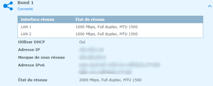

Pour faire simple, il y a deux cas d'utilisation possibles :
  • Accéder à deux sous-réseaux différents simultanément.
  • Agréger les deux cartes pour augmenter les débits et sécuriser physiquement la connexion, à condition de disposer d'un switch compatible 802.3ad.
Autrement dit c'est surtout utilisé dans des environnements professionnels.
Ce type de configuration n'a aucun intérêt dans un réseau domestique (sauf pour une poignée de nerds).
Dans ton cas, ne connecte qu'une seul interface réseau.

Donc, autant ne pas le brancher? J'aime juste comprendre. C'est vrai que le matériel bride quand les 2 cartes sont agrégées. Le débit est le m^me ou presque
