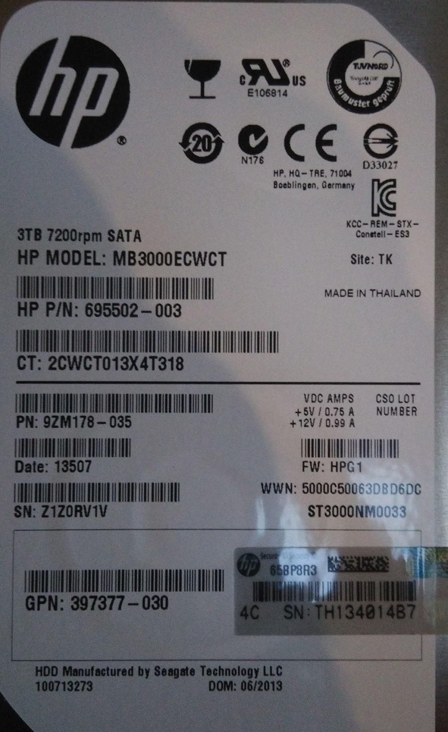

Bonjour a tous,
je souhaite acheter un DS216 ou 216play. j'ai en ma possession 2 disque dur (type serveur) HP (fabrication Seagate)
Modèle : 3TB 7200 rpm SATA   HP MODEL : MB3000ECWCT (voir photo joint)
Sont ils compatibles?
Merci pour vos réponses.
