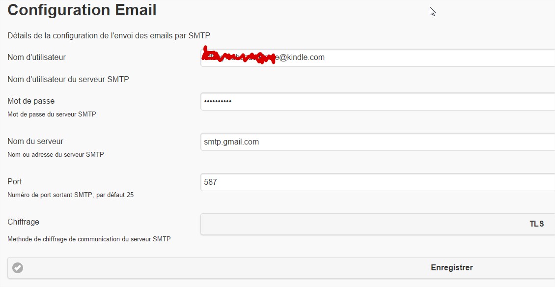

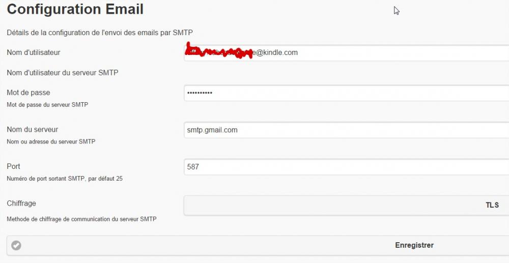

J'ai un soucis pour configurer l'envoi vers une adresse kindle, je ne comprends pas comment configurer BBS ? Voilà ce que j'ai fait en image, et aucun lien n’apparaît au niveau des livres pour les envoyer ???
