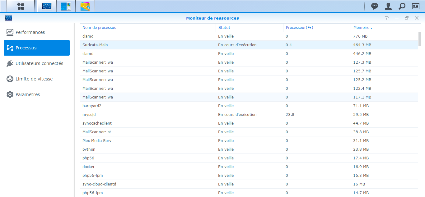

Pour la beta :
  • il m'a supprimé les db et les dossiers de caches, sans les recréer => FATAL
  • J'ai créé ce qu'il manquait
  • => pb icap, pourtant ça tourne
netstat -luntp | grep 10344
tcp        0      0 0.0.0.0:10344           0.0.0.0:*               LISTEN      18021/c-icap
Je coupe l'icap :
C'est mieux.

Je sais pas si ça peut aider, voici l'utilisation de ma RAM :
Alors que le paquet ne voulait pas se lancer, un peu "obèse" clamd :Sans titre.png
Voici l'utilisation de ma RAM après désinstallation du paquet SquidGuard et redémarrage du NAS (car leS clamd étaient toujours présents malgré la désinstallation du paquet) :Sans titre2.png
Et pour finir, voivi l'utilisation de ma RAM après réinstallation du paquet SquidGuard version 2016.04.09-9, mais je n'arrive toujours pas à accéder à l'interface malgré que le paquet se lance maintenant :Sans titre3.png
Ma question, pour ma culture perso, pourquoi y a-t-il plusieurs "clamd" de lancé ? en plus ils prennent pas mal de place...

Il y a 9 heures, Giome a dit :
utilise-tu activement clamd pour autre chose ?
je taperai la commande suivante en ssh (maximize bien la fenetre AVANT) :
ps -ef | grep clamd
regarde si les 2 processus proviennent de mon paquet (grace aux fichier de config associé) et si oui, tu les tue et tu relance le paquet après ;)
(au passage, si c'est 2 fichier de config different, je veux bien savoir lequel c'est, car 1 de tes processus utilise moins de ram)
