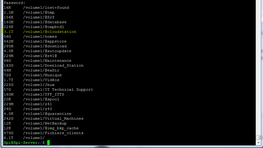

Spi Posté(e) le 16 juillet 2016 Posté(e) le 16 juillet 2016 17/07/2016 et Synology n'a toujours pas réglé le problème effectivement. Le dossier cloudstation sur mes clients pèsent 2,20mo, la rétention des version est de 10 et je n'ai que des très petits fichiers excel, word... Même pas une dizaine, donc même avec la rétention on ne devrait pas arriver à l'espace complètement farfelue de 3.1To!!!! Par contre pour ceux qui voudraient vérifier sans passer par la ligne de commande, il existe une autre méthode maintenant, allez dans Cloud Station Server -> Paramètres -> Autre et cliquer sur le bouton "calculer" de la base de donnée. Bref, si depuis une solution à été trouvée à ce problème ce serais intéressant à savoir, perso je vais renvoyer un ticket à Synology parce-que j'ai besoin de Cloud Station... 0 Citer
gaetan.cambier Posté(e) le 17 juillet 2016 Posté(e) le 17 juillet 2016 Tu peux poster le résultat de cette commande : du -hs /volume1/homes/*/CloudStation/ tu peux cacher les nom de tes utilisateurs, ce qui nous intéresse, c'est la taille des dossier uniquement ;) 0 Citer
