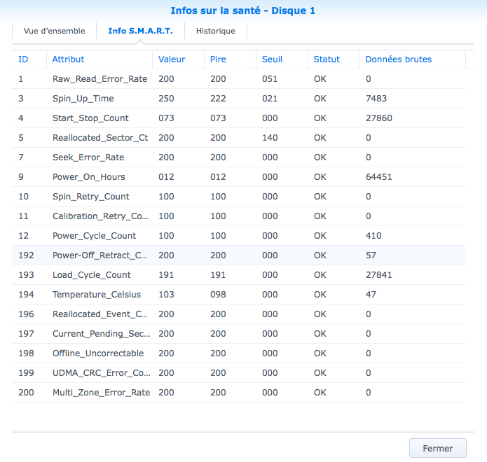

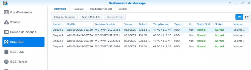

Salut à tous,
Je suis très attentif de vos retours d'expérience donc je me permets de vous partager la mienne. Je vais devoir très prochainement agrandir mon espace de sauvegarde, à l'aide d'un nouveau NAS (DS1019+) et sûrement 3 x 4TO en SHR pour commencer.
Je dispose actuellement d'un NAS DS410j sous la version "DSM 5.2-5967 Update 9" équipé de 4 HDD WD Caviar Black 1TO en RAID SHR, à ce jour je n'ai pas eu un seul soucis.
Mais par précaution, je fais une sauvegarde automatique toutes les deux semaines sur un second NAS chez un ami et j'ai une sauvegarde sur un HDD externe (une fois tous les 6 mois).
Le NAS tourne 7/7 et 24/24 depuis 64 447 heures (7 ans et 4 mois) 🙂, J'espère sincèrement que les WD RED 4 TO seront aussi fiable dans le temps 😉
