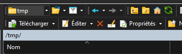

il y a 4 minutes, Mathieu Vedie a dit :
Le dossier de log se trouve dans le nas directement et non dans votre volume. Pour acceder a /tmp il faut se connecter en ssh.
je viens de faire le tester pour surcharger et mettre un path specifique ( à la place du nom d'utilisateur ) mais il y a des restriction sur les paths accessibles par les packages.  Je vais voir pour packager une version ou les logs serait envoyer vers un serveur.
Je suis bien (sauf erreur de ma part) en dehors de mon volume et dans le dossier tmp à la racine (/tmp/)
comme sur la capture.
Connexion réalisée en SSH.

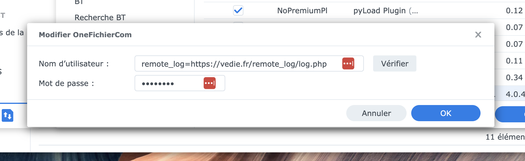

Pour ceux qui veulent nous aider a debuger et qui n'ont pas accès au tmp ( ou qui ne savent pas faire )( je ne parle pas pour toi donc @Holborn A car ton cas semble être différent mais sait-on jamais); j'ai packagé une version 4.0.4 qui permet d'envoyer les logs vers un serveur distant.
J'ai mis en place sur mon serveur chez ovh un page pour recuperer les logs et les enregistrer, ainsi on pourra essayer de voir ce qui ne va pas.
Voici le lien vers le 4.0.4 : https://github.com/Gizmo091/synology_1fichier_hosting/raw/main/OneFichierCom(4.0.4).host
Pour activer les logs sur mon serveur, il suffit de mettre cette chaine à la place du nom d'utilisateur ( dans la configuration du host ) : remote_log=https://vedie.fr/remote_log/log.php
Pour ceux qui le désire, vous pouvez bien sur heberger votre propre loger, le code du mien est ici : https://github.com/Gizmo091/synology_1fichier_hosting/tree/4.0.4/remote_log
N'hesitez pas, si on peut debloquer tout le monde ça serait pas mal 🙂

Salut,
Je n'ai aucun log coté serveur, tu as bien mis ça remote_log=https://vedie.fr/remote_log/log.php dans le champ ?
Comme ceci :

il y a 41 minutes, Mathieu Vedie a dit :
Salut,
Comme ceci :
Oui, c'est bien ce que j'ai fait...

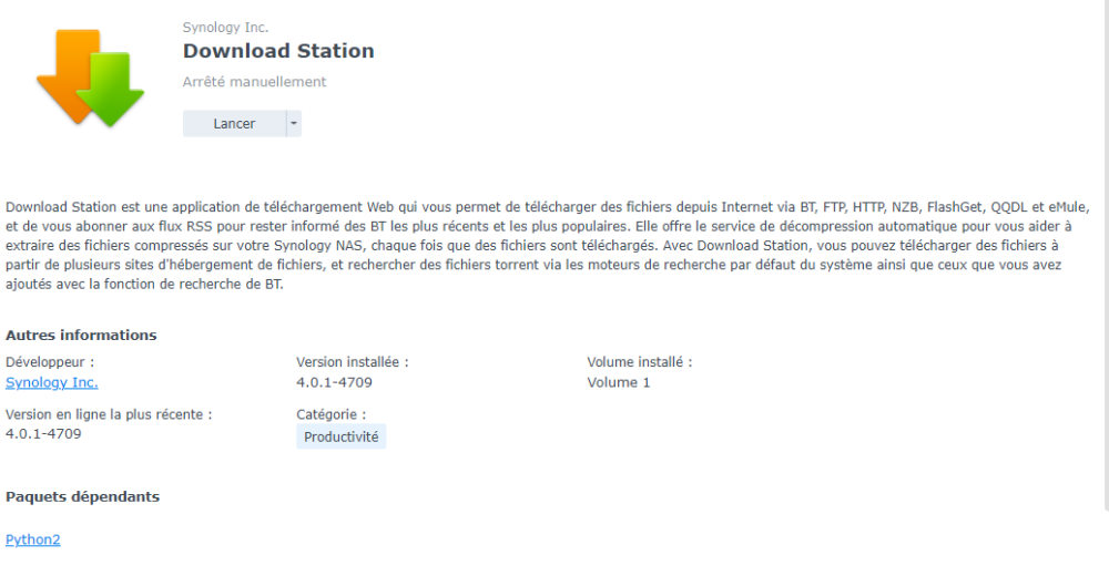

PHP 8.1.9
Download Station 4.0.1-4709
7.2-64570 Update 3

PHP 8.1.9
7.2-64570 Update 3
