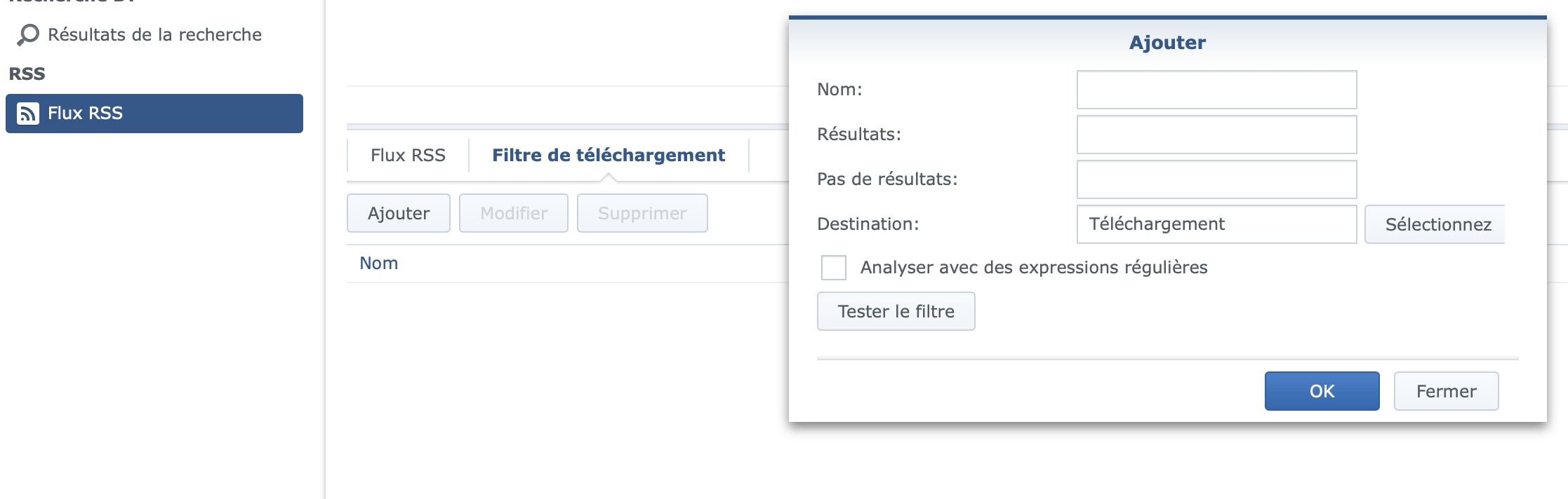

Une fois ton flux ajouté dans Download station, tu peux créer des filtres pour automatiser ton téléchargement :
44022599_Capturedcran2020-05-2913_03_58.thumb.png.307a783f54dddea9c508f788e642501c.png

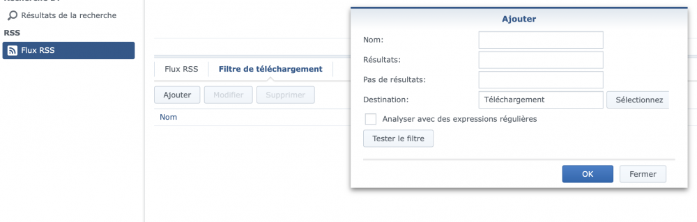

C'est ici que tu pourras automatiser des téléchargements en fonction du nom que tu souhaites pour enregistrer à l'endroit que tu veux ou à l'inverse tout télécharger au même endroit en vrac.
  • Nom = Nom que tu veux donner à ta règle (aucune importance dans ton choix)
  • Résultats = Valeurs que tu cherches à trouver dans le nom du fichier
  • Pas de Résultats = Valeurs que tu ne souhaites pas voir apparaître dans le nom du fichier (permet par eemple de dire, tous les fichiers qui ne sont pas des Séries en disant pas de "S0" ou pas de "S1" therme spécifique aux saisons)
  • Destination = Répertoire où tu souhaites que le fichiers soit enregistré dans le NAS si les critères au-dessus sont respectés dans le nom du fichier.
  • La coche "Analyse avec des epressions régulières" te permet d'utiliser les REGEX si tu es à l'aise avec ça.
  • La case tester, te permet de voir si ton filtre fonctionne bien en lui donnant le nom d'un fichier de ton flux RSS que tu veux sélectionner et te vois si il te le valide ou non. (pratique au début)
Avec ça, tu peux créer une règle par fichiers communs que tu télécharges. A chaque fois que tu auras du nouveau sur ton serveur, ça fera le nécessaire automatiquement sans que tu interviennes quand il verra le nouveau fichier dans le flux RSS (pense à mettre un rafraichissement à 10min)

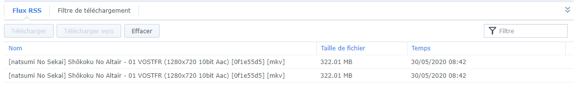

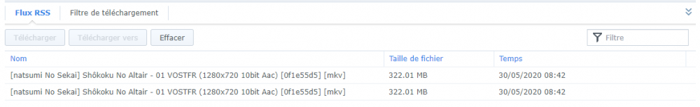

En faisant les 2 modifications, j'obtiens ceci sur le flux RSS :
sftp://     @     /  rss.png     / Cakebox - RSS Feed 51 144 fr-FR Liste des nouveaux fichiers sftp%3A%2F%2F   %3A   %40    %3A22%2Ftorrents%2F%2FTest%2F%5BNatsumi%20no%20Sekai%5D%20Sh%C3%B4koku%20no%20Altair%20-%2001%20VOSTFR%20%281280x720%2010bit%20AAC%29%20%5B0F1E55D5%5D.mkv 1 | Format : mkv | Date d'ajout : 30/05/2020 07:42:38 | Taille : 322.01 Mo Sat, 30 May 2020 07:42:38
Ce qui est en rouge correspond à quoi ?
Dans Download Station, j'obtiens cela :
Deux liens pour le prix d'un. Par contre, je n'ai bien qu'un seul lien en téléchargement et celui-ci fonctionne. Peut-on éviter le doublon dans la liste ? Cela ne fait pas très propre...

Pour ta remarque du doublons, le doublon doit être uniquement dans Download station qui conserve un historique. Dans ton flux il ne doit y en avoir qu'un seul normalement (sauf si tu as 2 fichiers portant le même nom ?) Si tu veux repartir à 0, clic sur le bouton "effacer" par contre cela efface tout l'historique. Si tu as un filtre, cela peut re-télécharger des fichiers déjà téléchargés.

Mon dernier point signifiait qu'avec ces changements, je suis obligé de relancer la totalité des fichiers en téléchargement puisque cela ne lance pas les fichiers qui étaient en erreur avant.

Effectivement tu dois relancer une fois modifié (uniquement la première fois) mais les filtres eux restent fonctionnels. Le mieux est de faire "effacer" dans ce genre de cas.
tu me confirmes que ça résout le souci d’encodage et que tes liens sont reconnus ?
