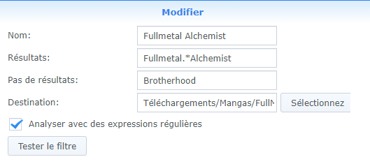

De plus, j'ai l'impression que les filtres sur Download Station ne fonctionne pas. Par ex :
Ce filtre n'a pas fonctionné sur des fichiers nommés 9-1-1.S03E01 alors que le test dit qu'il doit fonctionner. Est-ce qu'il y a un paramètre qui doit être modifié ?
Modifié par Alandil
Vérifie avec un autre nom de dossier, pour voir ?
sinon c’est que tu as mis ta ligne de code au mauvais endroit.
pour le filtre. Met l’option « expression régulière » et mets « .* » entre chaque chiffre/expression que tu souhaites retrouver. (Même si dans ton exemple ne serait-il pas plus simple de mettre « 9-1-1 »  comme filtre ?)
Il y a 2 heures, Vinky a dit :
OK je vais tester cela. Quelque chose comme ça  ?
Le filtre s'applique à quel moment ? Avant la création de la tâche de téléchargement ?

Qu'est ce qu'il faut mettre à la fin ? Le .* ? Si c'est le cas, je mets quoi Fullmetal Alchemist.* ? Si c'est le cas, alors un fichier Fullmetal.Alchemist sera exclu puisque je suis en expression exact... Je n'arrive pas à comprendre le truc... à moins que je n'ai pas fait gaffe et tu mets toujours un "." entre 2 mots et les premières lettres de chaque mot sont toujours en majuscule ?

1. Il faut que tu mettes le ".*" à la fin de chaque expression : Donc dans ton cas :
Fulmetall.*Alchemist.*
Là ça devrait fonctionner.
OK je tente le coup. Mais comme tu le dis, ce sera pour les nouvelles tâches de téléchargement. Tant pis pour celles en cours.
