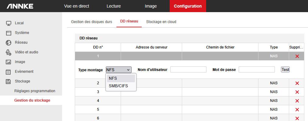

Petites questions. Dans les paramètres des caméras (accès via leur adresse IP), il y a possibilité de mettre un disque réseau comme support d’enregistrement. J'ai essayé de mettre un dossier partagé de mon Synology DS220+, mais sans succès. Il y a aussi possibilité d'enregistrer sur un Cloud (1.0 et 2.0).
Ma question (on la voit venir à des kilomètres), y a-t-il moyen de paramétrer le NAS pour que les caméras enregistrent dessus ? Ou est-ce que c'est uniquement possible avec un NVR de chez ANNKE ??
Merci pour vos éclaircissements.

Et dans Surveillance Station tu as la possibilité d'avoir un double enregistrement, sur un dossier partagé du NAS et sur un support externe (ou autre nas je crois)

Merci pour vos réponses.
J'emploie Surveillance station, pas de soucis. Mais comme j'ai 3 caméras (et un petit peu curieux), je voulais savoir si on pouvait employer le NAS sans surveillance station, directement comme support d'enregistrement des caméras, via leur panneau de configuration (comme sur les captures d'écrans).
