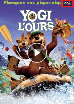

Lorsque l'indexation a été terminée, j'ai eu la surprise de constater que tous les films avaient été regroupés sous une seule jaquette, qui n'avait rien à voir ....
J'ai poussé les tests et je me suis rendu compte que quand j'indexe un répertoire dont le nom contient un chiffre qui correspond à une année, la recherche ne se fait pas sur le nom du film, mais sur le nom du répertoire !!! :wacko:

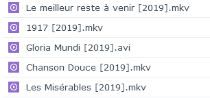

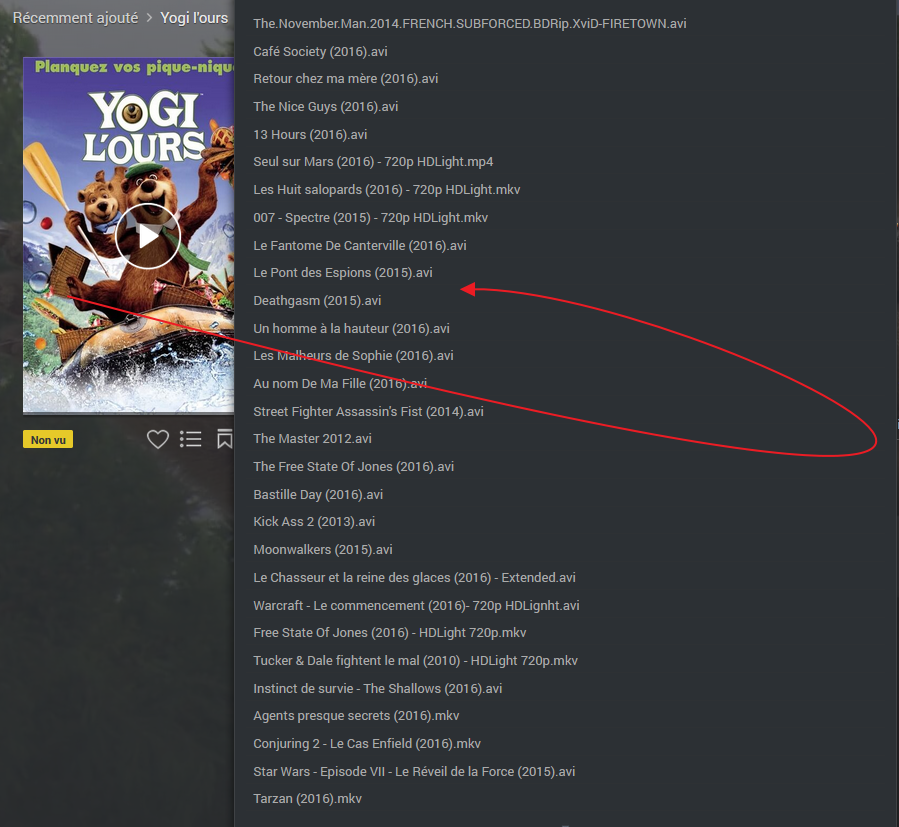

Je comptais justement ouvrir un topic à ce sujet : en effet j'ai le même soucis avec DSM7 ... j'en déduis qu'il va me falloir renommer le répertoire .
PS : je précise pour l’anecdote des captures d'écran que je n'ai pas le film en question
