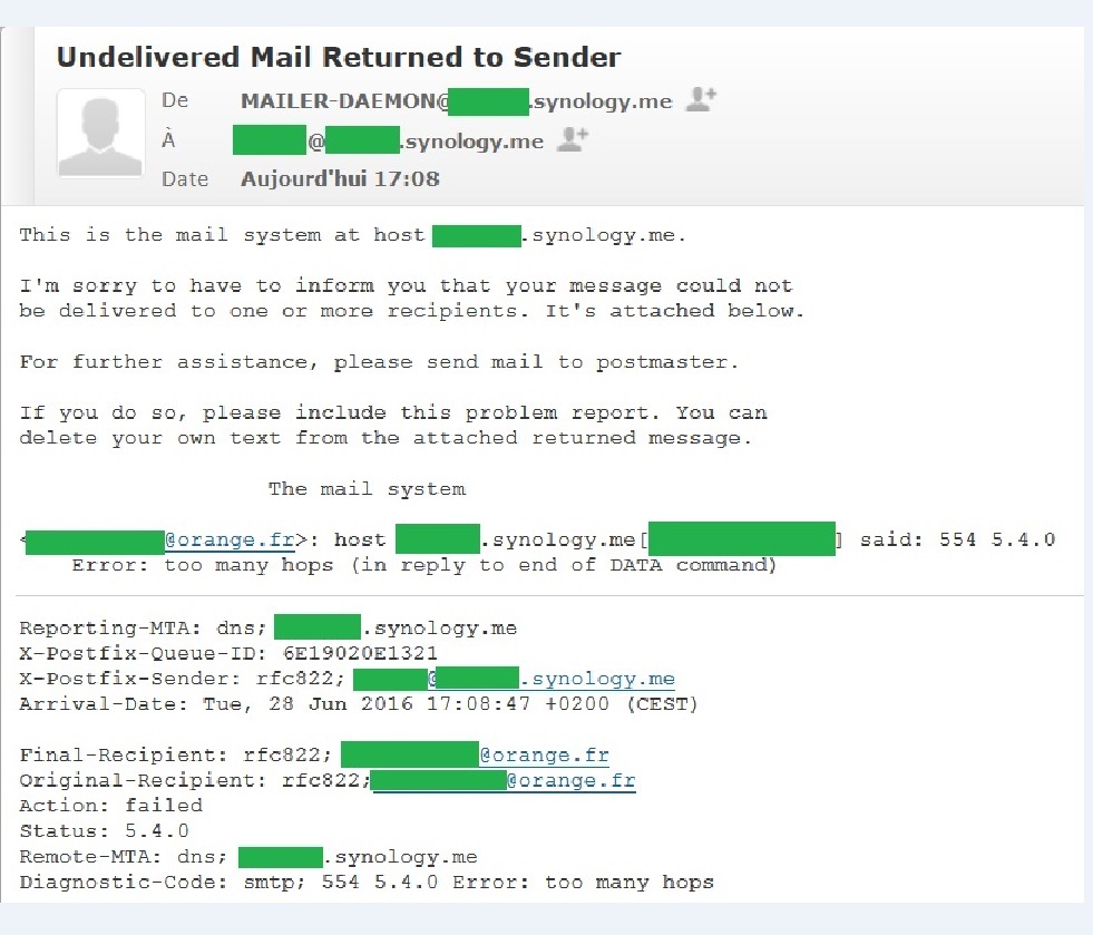

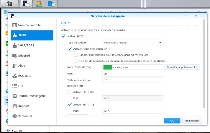

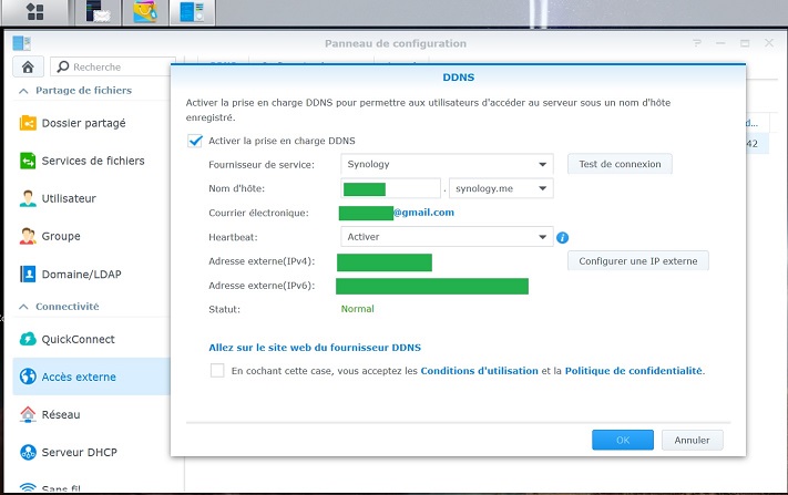

Savana Posté(e) le 28 juin 2016 Posté(e) le 28 juin 2016 (modifié) Bonjour à tous, Je ne comprend pas bien la nécessité de démarrer le paquet DNS Server sur DS412+ pour configurer Mail Server !? IP Fix chez free / freebox avec ports configurés / seul manque encore le revers DNS à configurer sur la console free / j’accède bien à la freebox et au ds412+ et photo et roundcube avec : https://mondomaine.synology.me + le ports ou la ressource genre /mail ou /photo etc... Ma config : un domaine chez synology.me : genre : mondomaine.synology.me 1 / panneau de configuration + configuration accès externe + DDNS (image : ddns.jpg) 2 / configuration de mail server (image : smtp.jpg) 3 / configuration de mail station /// je peux recevoir de orange.fr mais quand j’envoie j'ai un mail voici le retour ... (image : mail.jpg) /// ************ Error: too many hops **************** tous fonctionne bien en local entre 2 boites mail différentes. j'aurais adoré pouvoir suivre ce topic bien expliqué, si vous savez ce que je dois faire, je suis preneur ;) merci aux nasologues ;)) Modifié le 28 juin 2016 par Savana Error: too many hops.... 0 Citer
