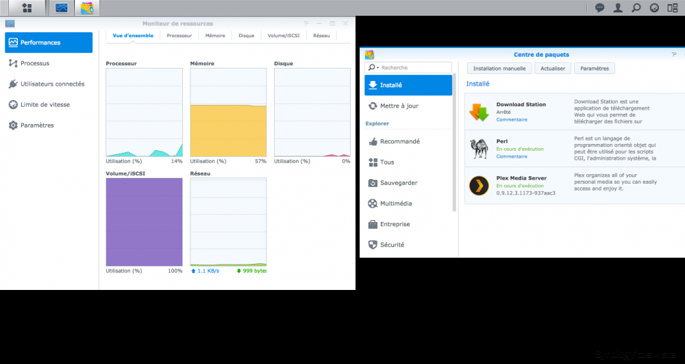

Je l'ai désactivé... toujours pareil... Je t'ai joint un screen du moniteur de ressource alors que rien ne tourne dessus ;)
Merci pour ton aide en tout cas !
le + simple serait d'avoir iotop pour savoir qui sature, ca serait le + pratique
pour download station, laisse le un peu eteind, plusieur personne sur le forum ont remarqué un problème similaire et c'est une tonne de requete vers la db qui posait problème
Il doit s'agir d'un bug d'affichage car l'activité des LUNs est forcément visible sur celle des disques, hors les disques sont à 0% d'activité (donc aucune activité sur les LUNs).
