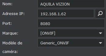

Ricki_j Posté(e) le 15 août 2015 Partager Posté(e) le 15 août 2015 Bonjour à tous, Après plusieurs heures pour faire reconnaitre ma nouvelle caméra AQUILA VIZION AV-IPL11HD sur ma synology surveillance station, j'ai enfin réussi, voici comment : Mettre son adresse IP et choisir comme marque "ONVIF" et enfin le port 8080 (voir image ci-jointe) Et pour moi ça fonctionne. 0 Citer Lien vers le commentaire Partager sur d’autres sites More sharing options...
cl3g Posté(e) le 29 octobre 2015 Partager Posté(e) le 29 octobre 2015 Bonjour j'ai essayé votre manipulation mais il n'arrive pas à établir la connexion. Avez vous entré un identifiant mot de passe ? 0 Citer Lien vers le commentaire Partager sur d’autres sites More sharing options...
