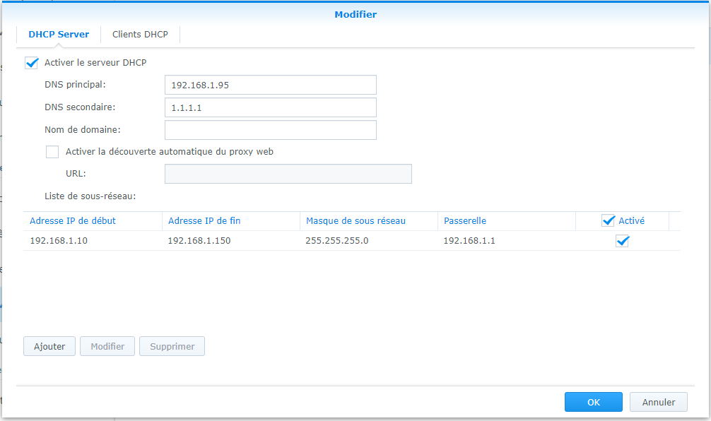

Thesalan Posté(e) le 13 mai 2021 Posté(e) le 13 mai 2021 Bonjour, J'ai le même souci de mon côté : j'ai configuré le serveur DHCP sur mon NAS, mais il ne répond à personne… J'ai bien ajouté DHCP server (ipv4 + ipv6) dans le pare-feu, j'ai même essayé de couper le pare-feu… Toujours rien. A noter que je suis également possesseur d'une Livebox, étrange coïncidence? Se pourrait il que les Livebox bloquent la découverte d'autres serveurs DHCP sur le réseau? Ci-joint la configuration de mon serveur DHCP (192.168.1.95 est l'ip de mon NAS, avec AdGuard Home pour DNS, et 192.168.1.1 la Livebox) et de mon pare-feu. Merci d'avance! 0 Citer
.Shad. Posté(e) le 14 mai 2021 Posté(e) le 14 mai 2021 Tu peux essayer de brancher le NAS directement sur ton PC et voir si tu obtiens une IP sur ton PC. 0 Citer
Kramlech Posté(e) le 14 mai 2021 Posté(e) le 14 mai 2021 Il y a 16 heures, Thesalan a dit : j'ai configuré le serveur DHCP sur mon NAS, Il y a 16 heures, Thesalan a dit : je suis également possesseur d'une Livebox Est-ce qu'il est possible de désactiver le serveur DHCP de la livebox ? (je n'en suis pas certain), et avoir deux serveurs DHCP n'est-ce pas le meilleur moyen d'avoir des problèmes ? 0 Citer
.Shad. Posté(e) le 14 mai 2021 Posté(e) le 14 mai 2021 @Kramlech Normalement ça ne devrait pas l'empêcher de récupérer de temps à autre une IP fournie par le NAS. Mais oui il ne faut pas avoir deux serveurs DHCP actifs en même temps sur le même réseau. 0 Citer
Thesalan Posté(e) le 16 mai 2021 Posté(e) le 16 mai 2021 Le 14/05/2021 à 15:28, .Shad. a dit : Tu peux essayer de brancher le NAS directement sur ton PC et voir si tu obtiens une IP sur ton PC. Ah mais c'est pas bête ca ^^ Je vais tester... Le 14/05/2021 à 15:42, Kramlech a dit : Est-ce qu'il est possible de désactiver le serveur DHCP de la livebox ? (je n'en suis pas certain), et avoir deux serveurs DHCP n'est-ce pas le meilleur moyen d'avoir des problèmes ? J'ai testé en désactivant le DHCP de la Livebox, mais aussi en limitant sa plage à 2 IP (minimum syndicale pour la boite) pour les IP du Nas et du Player. 0 Citer
Kramlech Posté(e) le 16 mai 2021 Posté(e) le 16 mai 2021 Si tu as limité la plage à deux IP, c’est que tu n’as pas désactivé le DHCP ! 0 Citer
Thesalan Posté(e) le 16 mai 2021 Posté(e) le 16 mai 2021 Désolé, je voulais sous entendre que j'avais testé les 2 scénarios : en desactivant totalement le dhcp, et en ne le laissant qu'en restreint 0 Citer
