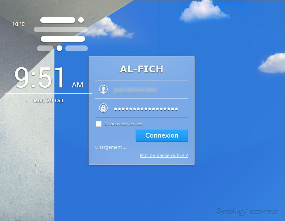

J'ai un 211j avec la dernière version du DSM.
Depuis la mise à jour lorsque je saisie mon identifiant/mot de passe, j'arrive à l'information "chargement sous le formulaire" et ça ne bouge plus du tout.
Impossible d'arriver à l'interface d'admin (cf capture).

Idem pour moi je suis un peu énnervé car le NAS est à 30 min de rte de la ou je me trouve, la moindre des choses avant de proposer des mises à jour est de s'assurer au moins que la connection admin marche....
sur 3 nas que j'ai mis à jour aujourd'hui 1 out, je vais attendre que les risques soit corrigés avant de migrer les autres... Mais en ce moment les mises à jour s'enchaine, et j'ai peur que la qualité de celle ci soit moyenne je suis deçu car ce sont des produits quo m'ont habitué a mieux.

Je viens juste de le résoudre.
Simplement en installant en ligne de commande la dernière version du DSM.
Une fois le pat placé sur le syno, en ssh je lance la commande :
synoupgrade --patch /volume1/user/DSM_DS211j_5004.pat
