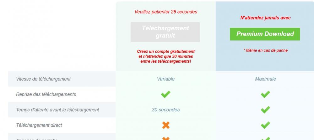

En gratuit il y a un temps d'attente ? Je l'ai jamais vu.
Les 30 secondes dont tu parles je les voit pas.
Modifié par warkx
C'est a cause de ce point que mon module marche pas. J'ai enfin réussi à re-creer le problème.
J'ai pas mal fait de tests et je pense savoir vers ou me dirigier pour corriger le soucis, je continuerait demain soir.
Edit : Jespere que ce sera bon pour demain. J'ai réussi pas mal de choses là. J'arrive a recuperer l'URL.

J'ai aussi réussi mais avec sleep avant la simulation du clic bouton
Marche en local mais pas dans le host / Peut-être timeout
private $WAITING_TOKEN_REGEX = '/name=\'waitingToken\'\s*value=\'(.*)\'\s*type=/i';
