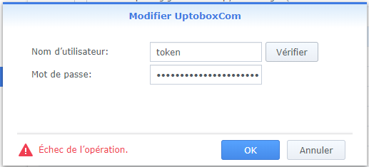

Après 3  suppression/installation du host + redémarrage du NAS et deco/reco sur uptobox, je n'arrive toujours pas à faire fonctionner la 2.0.
Je suis en compte gratuit. J'ai essayé de mettre à jour uptobox pour tenter de générer un nouveau token mais il reste identique.
Je ne vois pas deux champs "mots de passe" mais un seul. Avez-vous une explication?
Si je mets n'importe quoi en login/mdp, j'ai un message d'erreur "Echec de l'opération".
Si je mets login : token, mdp : la clé pris sur uptobox, j'ai le message suivant "Echec de l'opération".
Là je sèche...
