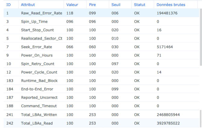

je ne suis probablement pas dans la même situation que toi, mais je ne suis pas sûr que la mention du nombre de reconnexions soit significative; et si elle l'est, je ne sais pas de quoi, mais ce n'est pas forcément le signe d'un problème => description de mon cas:
- j'ai installé 2 disques Seagate Ironwolf de 8To dans l'extension DX213 reliée au DS415+, puis j'ai lancé en telnet 2 commandes dd de "préparation" des disques durs (ne pas parler de badblocks ici, ça n'est pas le sujet :glasses:)
- comme je n'avais pas pensé à le faire avant, je suis allé voir dans DSM les infos Smart du 1er disque en cours de traitement dd et j'ai eu la mention d'une reconnexion; idem sur le 2ème disque examiné qques secondes plus tard.
- 1/2h plus tard je suis allé revoir le 1er disque et là j'ai eu l'indication de 2 reconnexions; volontairement je n'ai pas regardé le 2ème disque.
- 12h plus tard, alors que je pensais le traitement dd proche de la fin je suis allé revoir les infos Smart, cette fois sur les 2 disques => 3 reco sur le 1er; 2 sur le 2ème.
- env 30h plus tard, après avoir installé le 1er 8To dans le DS415+ en remplacement d'un autre disque et terminé la reconstruction du Raid, toujours 3 reco sur le 1er disque. idem aujourd'hui env 12h après la fin de la reconstruction du Raid.
Je pense que s'il y avait un souci sur ce disque, surtout compte-tenu de l'usage intensif et de la durée de travail de la reconstruction du Raid j'aurais dû avoir une augmentation des valeurs Smart, ce qui n'est pas le cas (sauf bien sûr le nombre total d'heures de fonctionnement et de mises sous tension).
Je crois aussi que les recos mentionnées sont liées au fait du process dd lancé depuis Telnet qui tournait en permanence et de l'accès simultané au disque par DSM allant lire les infos Smart; même si je me trompe (ce qui est fort possible) je ne suis pas vraiment inquiet de cette valeur actuelle de 3 => je vais essayer de penser à aller voir de temps en temps si elle évolue.
