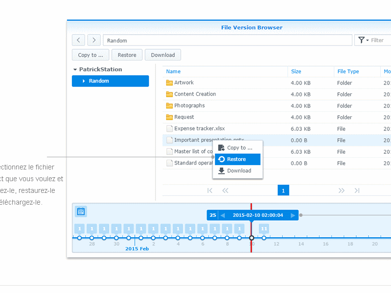

acuponctus Posté(e) le 13 mai 2015 Posté(e) le 13 mai 2015 (modifié) Bonjour, En lisant les infos sur le DSM 5.2 je repère le sujet concernant la navigation et la restauration des fichiers en milieu de page (https://www.synology.com/fr-fr/dsm/5.2/data_backup). Après avoir fait la mise à jour je ne trouve pas cette fonctionnalité, ni l'interface File Version Browser. L'un d'entre vous l'a t il trouvé ? si oui quel est le prérequis au niveau des options obligatoires ? merci par avance copie de ce qu'il y a sur le site de synology Modifié le 13 mai 2015 par acuponctus 0 Citer
bagou91 Posté(e) le 13 mai 2015 Posté(e) le 13 mai 2015 sur ta ligne de temps, il y a des petits carrés avec le chiffre 1. je suppose que c'est le nombre de versions. si tu vas au 11 février, as tu plus de chance ? (il y a le chiffre 11 dans le carré). ps: je ne suis pas encore passé en dsm 5.2 0 Citer
acuponctus Posté(e) le 13 mai 2015 Auteur Posté(e) le 13 mai 2015 Merci pour la réponse, la copie d’écran est une image que j'ai prise sur le site de synology je ne sais pas comment mettre en place pour obtenir ça justement 0 Citer
bagou91 Posté(e) le 13 mai 2015 Posté(e) le 13 mai 2015 il faut configurer une sauvegarde. vas dans le menu principal, puis sauvegarde et réplication. cela te demandera vers quel destination tu veux sauvegarder, quels dossiers/applications, et le nombre de versions à conserver.. 0 Citer
acuponctus Posté(e) le 13 mai 2015 Auteur Posté(e) le 13 mai 2015 (modifié) Merci, cependant l'option à ce niveau ne concerne de ce que je vois que la configuraiton du synology et pas les fichiers. Modifié le 13 mai 2015 par acuponctus 0 Citer

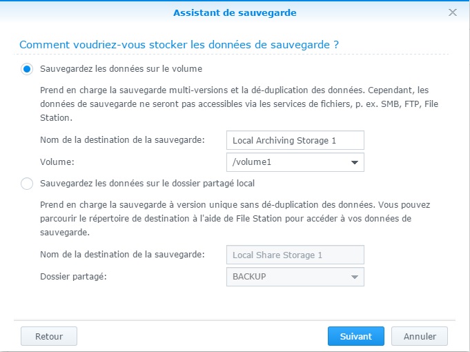

devildant Posté(e) le 24 mai 2015 Posté(e) le 24 mai 2015 Bonjour, bon j'ai fini par trouvé ou était cette option (rotation). il y a un seul type de sauvegarde supporter par ce système, il faut obligatoirement créer une sauvegarde sur le volume. 0 Citer
nexius2 Posté(e) le 26 mai 2015 Posté(e) le 26 mai 2015 faire une sauvegarde sur un meme volume....hum....pas des plus intelligent... esperont qu'une version vienne changer ca 0 Citer
devildant Posté(e) le 26 mai 2015 Posté(e) le 26 mai 2015 faire une sauvegarde sur un meme volume....hum....pas des plus intelligent... esperont qu'une version vienne changer ca ba il recommande de faire la save sur un volume diff sauf que dans mon cas je n'ais qu'un volume et personnelement je pref pv save sur un dd externe au cas ou donc timebackup ++ 0 Citer
StéphanH Posté(e) le 26 mai 2015 Posté(e) le 26 mai 2015 il y a un seul type de sauvegarde supporter par ce système, il faut obligatoirement créer une sauvegarde sur le volume. Personnellement, je fais ma sauvegarde sur un NAS distant, et ce versionning est bien disponible, et actif. 0 Citer
nexius2 Posté(e) le 26 mai 2015 Posté(e) le 26 mai 2015 j'ai un nas distant et un disque usb externe, versionning jamais dispo..... c'est quoi vos nas? j'ai DS414 et DS 215j 0 Citer
devildant Posté(e) le 26 mai 2015 Posté(e) le 26 mai 2015 Personnellement, je fais ma sauvegarde sur un NAS distant, et ce versionning est bien disponible, et actif. Oui autant pour moi mais il faut obligatoirement que se soit un volume, impossible sur un disque du externe 0 Citer
PiwiLAbruti Posté(e) le 26 mai 2015 Posté(e) le 26 mai 2015 Ça dépend peut-être du système de fichiers du disque dur externe ? 0 Citer
StéphanH Posté(e) le 26 mai 2015 Posté(e) le 26 mai 2015 Oui autant pour moi mais il faut obligatoirement que se soit un volume, impossible sur un disque du externe peut être ... je n'ai jamais testé sur un disque externe ... 0 Citer
