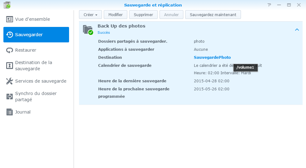

Pour faire ma sauvegarde du disque 1 vers le disque 2, j'utilise l'outil "Sauvegarde et réplication" intégré à DSM et j'ai créé une tâche de sauvegarde avec comme source mon dossier partagé "photo" et comme cible le disque 2 sous le nom évocateur de "SauvegardePhotos" (voir la pièce jointe si besoin).
Le sauvegarde est planifié pour se dérouler tous les mardis à 2h du matin et globalement tout semble fonctionner.
Sauf que je ne comprends pas comment ça marche.
  • Je ne vois pas de dossier "SauvegardePhotos" qui contiendrait les sauvegardes
  • Quand je vais dans les détails de l'outil de sauvegarde, pour la taille de "SauvegardePhotos" j'ai la mention "N/A" au lieu d'une taille
Donc soit j'ai raté quelque chose dans ma configuration de la sauvegarde, soit je n'ai pas compris comment fonctionne ce truc... Pourtant j'ai épluché la doc et ça semblait correspondre à ce que je voulais faire...
Bref, je fouille, je creuse, je cherche et je me noie... :( Donc si quelqu'un peut m'éclairer sur tout ça, ce serait vraiment sympa :)

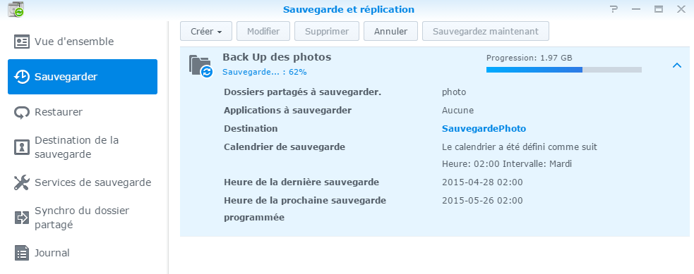

as tu essayé de lancer la sauvegarde manuellement (sauvegarder maintenant) ?
​J'ai fait ça et tout semble fonctionné sans souci. J'ai fait une capture d'écran (save2.png) de la progression et on voit bien qu'il prend en compte de nouveaux fichiers.

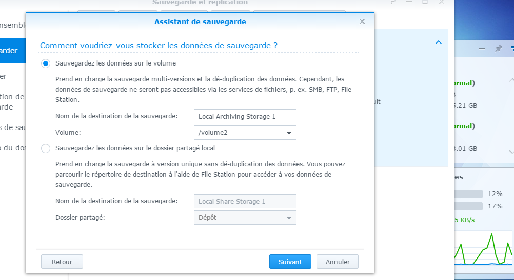

Alors j'ai creusé sérieusement la question ce week end et je pense avoir trouvé d'où vient mon problème.
Dans sauvegarde & réplication, quand je crée une tâche de sauvegarde, en avançant dans l'assistant, j'ai à un moment le choix entre deux possibilités :
  • sauvegarder les données sur le volume
  • sauvegarder les données sur le dossier local partagé
En lisant le détail, on voit que la première solution supporte le multi-version mais n'est pas accessible via file station, alors que pour la deuxième, c'est tout le contraire.
Du coup, il est donc normal que je ne trouve ma sauvegarde nulle part dans les fichiers qu'affiche mon DS213!
Et comme je n'ai pas besoin d'une gestion en multi-version, la seconde solution serait plus adapté pour moi.
Reste quand même 2 questions :
  • comment on se sert de cette sauvegarde non accessible via file station exactement? Uniquement pour une restauration via l'outil sauvegarde & réplication?
  • si je supprime la tâche de sauvegarde existante (pour en créer ensuite une nouvelle basée sur le 2nd mode), est-ce que ça supprimera les données sauvegardées? Ou alors il faut aller ailleurs pour supprimer les données et libérer l'espace disque utilisé par celle ci?
Un message final pour clore ce sujet : la sauvegarde mise en place en choisissant l'option "sauvegarder les données sur le dossier local partagé" fonctionne bien comme prévu. Et ça fonctionne aussi sur un disque externe donc c'est parfait pour ce que je veux en faire :)
Autre info : la suppression de la destination de la première tâche de sauvegarde (que j'avais exposé dans le premier post) m'a bien permis de récupérer l'espace disque utilisé par la sauvegarde "invisible".
