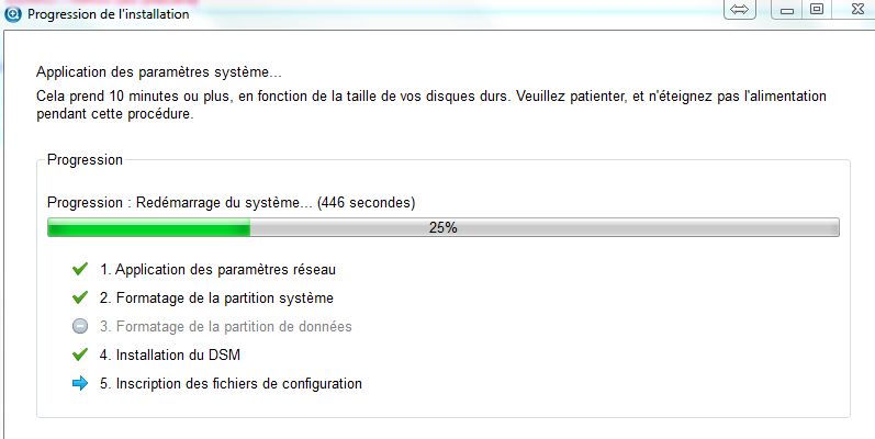

Bon, ce matin mon live Ubuntu était planté, impossible de le sortir de veille.
J'ai donc éteint le système et du coup essayé le clone que j'avais fais, le Syno démarre correctement mais avec un système neuf d'usine ...
J'ai donc pas de volume, je ne sais pas comment le faire remonté ?
Dans le gestionnaire de stockage un message qui me dit que la partition système est planté, je suis entrain de réinstaller le DNS ... je croise les doigts
Modifié par Twin69
