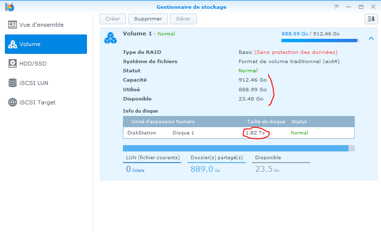

Je possède un DS112 actuellement, avec DSM 5.2, tout ceci sur un disque de 1To.
Je commence à avoir des secteurs défectueux sur mon disque 1To, j'ai donc décidé de le remplacer.
J'ai donc fait l'acquisition d'une station de clonage de disque SATA style "LDLC Dual Dock QS Station"
Mon nouveau disque de 2To est parfaitement cloné par le premier de 1To, avec bien evidemment 1To manquant à l'appel quand j'ai remis le nouveau disque dans mon DS112
J'ai essayé d'étendre la partition avec sfdisk en SSH, mais ça me marque PARTITION BUSY.
Je ne sais donc plus trop quoi faire pour étendre ma partition, et récupérer l'espace non alloué du disque.
Une idée ? Merci d'avance

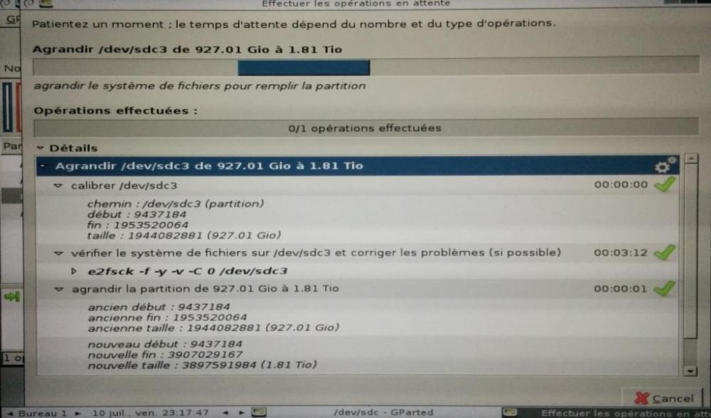

Je suis à l'origine du post, j'ai résolu mon problème, et je précise que je suis utilisateur de Windows, car sous Linux, vous pouvez utiliser GParted directement en le téléchargeant.
Cela nécessite une machine pour lancer un BOOT CD ou une clé USB BOOT :
- Télécharger unetbootin pour pouvoir créer une clé USB bootable
- Télécharger GParted live CD en iso : http://gparted.org/livecd.php
- Mettre l'iso GParted sur la clé usb ou utiliser un BOOT CD pour pouvoir utiliser GParted.
- Mettre le DISQUE DUR du synology dans un boitier externe et le connecter à la machine (PC ou MAC) avec laquelle on va booter GParted
- Booter sur la clé ou CD avec sa machine PC ou MAC
- Lancer GParted en mode graphique pour plus de facilité et étendre la partition EXT4 du Synology avec l'espace inutilisé (pour moi 5min tout compris pour récupérer 1To)
