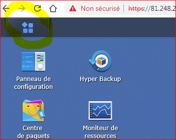

En cas de problème comme celui-ci, il faut aller sur ton synology par l'interface web.
Il faut trouver ensuite le module "Gestionnaire de stockage".(En cliquant sur les carré en haut à gauche, puis "gestionnaire des stockage")
En allant dans Volume , tu pourra accéder à la vérification :
