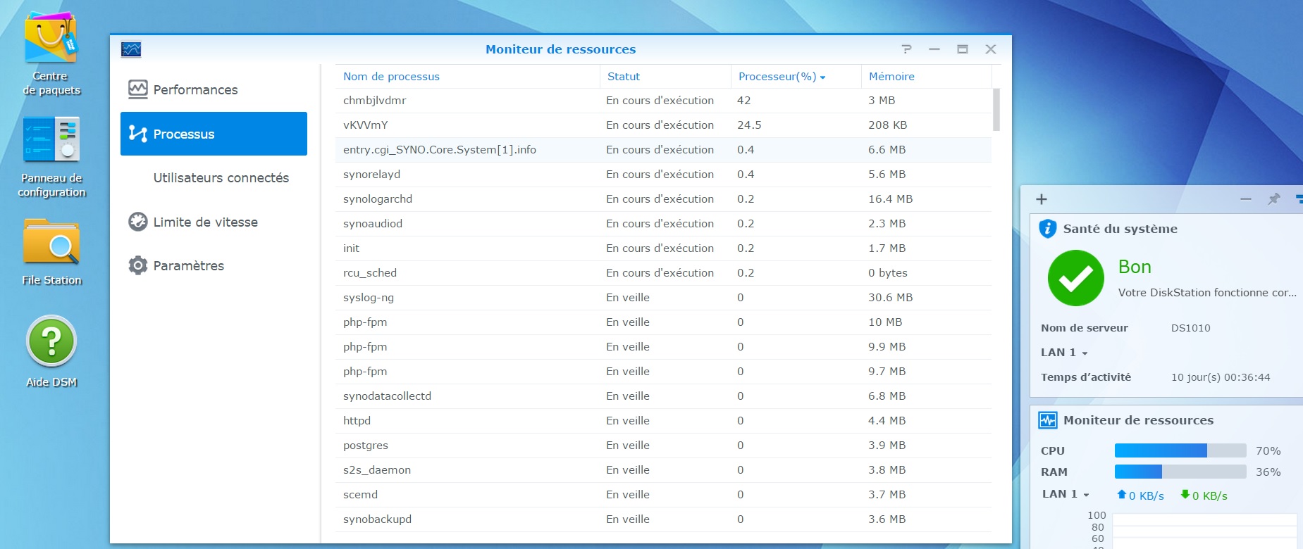

butzz Posté(e) le 28 juin 2015 Partager Posté(e) le 28 juin 2015 Bonjour, J'ai un NAS 1010+ depuis 2010, ces derniers moi j'ai quelques soucis... Actuellement, je cherche à le redémarrer car des processus que je ne connais, sollicite en permanence le CPU à + de 50% (cf. PJ). Sauf que je ne peux le redémarrer car il y a soi-disant une mise à jour en cours.De plus, à chaque fois que je me reconnecte sur l'interface de gestion, l'écran de Bienvenue se présente et tout mon bureau Synology et remis par défaut... Bref je tourne en rond, j'ai besoin d'aide svp ! 0 Citer Lien vers le commentaire Partager sur d’autres sites More sharing options...

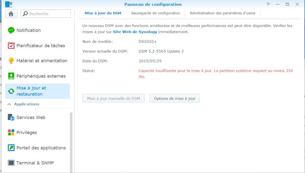

butzz Posté(e) le 2 juillet 2015 Auteur Partager Posté(e) le 2 juillet 2015 (modifié) Je suis en version DSM 5.2-5565 Update 2 et oui j'avais ce paramètre coché. J'ai vu qu'une nouvelle version était sortie (http://www.nextinpact.com/news/95661-synology-dsm-5-2-5592-mise-a-jour-securite-avec-nombreux-correctifs.htm) mais impossible de l'installer car soit disant manque d'espace, mais c'est faux il me reste plus de 2 To. Modifié le 2 juillet 2015 par butzz 0 Citer Lien vers le commentaire Partager sur d’autres sites More sharing options...
butzz Posté(e) le 2 juillet 2015 Auteur Partager Posté(e) le 2 juillet 2015 Du coup je suis tombé sur ce post, l'avant dernier message m'a permis d'avancer, à savoir, aller voir l'état d'occupation de ma partition system.Après avoir tapé la commande df -h , je ne parviens pas à la détecter... DS1010> df -hFilesystem Size Used Avail Use% Mounted on/dev/bus/usb 492M 4.0K 492M 1% /proc/bus/usb/dev/vg1000/lv 7.2T 4.5T 2.7T 63% /volume2 0 Citer Lien vers le commentaire Partager sur d’autres sites More sharing options...

butzz Posté(e) le 10 juillet 2015 Auteur Partager Posté(e) le 10 juillet 2015 Ca donne cela, le dev/root a moins de 350mo de dispo, comme me l'indique le DSM Syno en signalant qu'il faut au mini 350mo... DS1010> df -h / ; df -h Filesystem Size Used Avail Use% Mounted on /dev/root 2.3G 1.9G 290M 87% / Filesystem Size Used Avail Use% Mounted on /dev/root 2.3G 1.9G 290M 87% / /tmp 496M 684K 495M 1% /tmp /run 496M 2.1M 494M 1% /run /dev/shm 496M 0 496M 0% /dev/shm none 4.0K 0 4.0K 0% /sys/fs/cgroup /dev/bus/usb 492M 4.0K 492M 1% /proc/bus/usb /dev/vg1000/lv 7.2T 4.5T 2.7T 63% /volume2 0 Citer Lien vers le commentaire Partager sur d’autres sites More sharing options...
EricMotordu Posté(e) le 10 juillet 2015 Partager Posté(e) le 10 juillet 2015 Bonsoir, bon et bien c'est net, il ne semble n'y avoir "qu'un" problème de place sur le système de fichier root, sur mon NAS (différente architecture, DSM 5.0), on voit des différences énormes vis à vis du tien bash-3.2# /usr/bin/du -hd 1 1.4M ./bin 96.0K ./dev 6.0M ./etc 4.0K ./initrd 163.1M ./lib 4.0K ./lost+found 4.0K ./mnt 0 ./proc 32.0K ./.old_patch_info 72.0K ./root 32.0K ./run 4.8M ./sbin 56.0K ./scripts 11.3M ./.syno 0 ./sys 460.0K ./tmp 314.5M ./usr 127.3M ./var /bin, /sbin et /usr sont énormes chez toi en comparaison, voici ce que c'est chez moi si on regarde dans /bin, /sbin et /usr # /usr/bin/du -hd 1 -k /bin | sort -n | tail -10 136 /bin/sec_samples 140 /bin/avcap_samples 1456 /bin # /usr/bin/du -hd 1 -k /sbin | sort -n | tail -10 4944 /sbin # /usr/bin/du -hd 1 -k /usr | sort -n | tail -10 276 /usr/libexec 808 /usr/local 4280 /usr/sbin 18156 /usr/share 22968 /usr/bin 288936 /usr/syno 335428 /usr Je soupconne quelque chose de bizarre là-bas, peux-tu faire les mêmes commandes que ci-dessus et nous envoyer le résultat? bonne journée,Eric 0 Citer Lien vers le commentaire Partager sur d’autres sites More sharing options...
