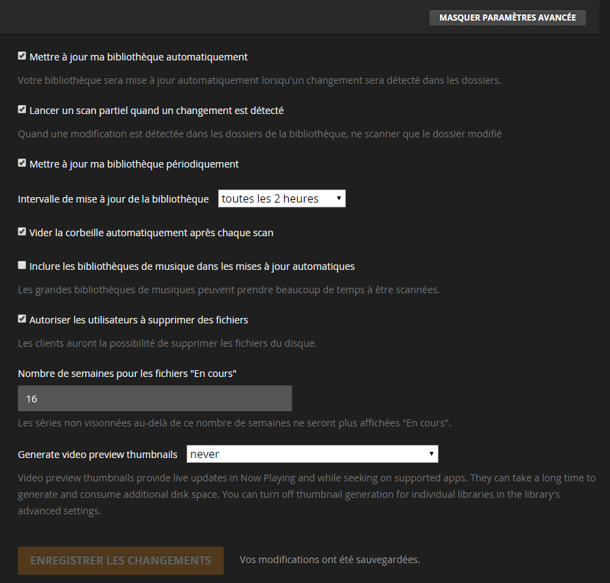

glurfindel Posté(e) le 8 juillet 2015 Posté(e) le 8 juillet 2015 Apres plusieurs année d'utilisation de DLNA (synology, freeupnp...) je suis passé a plex. La différence de niveau de qualité (sous titre, meta dataz...) est quand même supérieur avec plex. La première question est quel est ton moyen de visionnage ?? directement sur ta TV, chrome cast ??? Suivant ta machine de serveur, si c'est un NAS et il me semble ont est au bon endroit, tu as plusieurs parametre dans l'interface de gestion du serveur avec l'onglet advenced pour plus d'option. Attention sur l'audio, c'est ce qui demande le plus de travail a plex, ne pas intergrer l'audio dans les mises a jours automatique. Voila de bon réglage pour un 712+ Apres tu peux avoir des bonus ou autre sur chaque film, attention au volume de data et au langage choisi Cdt. 0 Citer

bentux Posté(e) le 9 juillet 2015 Auteur Posté(e) le 9 juillet 2015 Merci à vous pour toutes ces réponses bien utiles. J'ai modifié un peu la conf de mon serveur Plex et je vais voir si ça améliore le fonctionnement. Quand au moyens de visionnage ils sont multiples (télé, PC, iPhone, iPad...). Je ferais néanmoins une dernière remarque, même si je sais que c'est à Plex qu'il faut le dire, sur l'appli iPhone lorsque j'écoute de la musique en nomade et qu'il y a baisse de réseau il affiche un bouton. Ce qui oblige à re-basculer sur l'appli et valider, et ça c'est super c.... quand on conduit et qu'on à un GPS en route. 0 Citer
