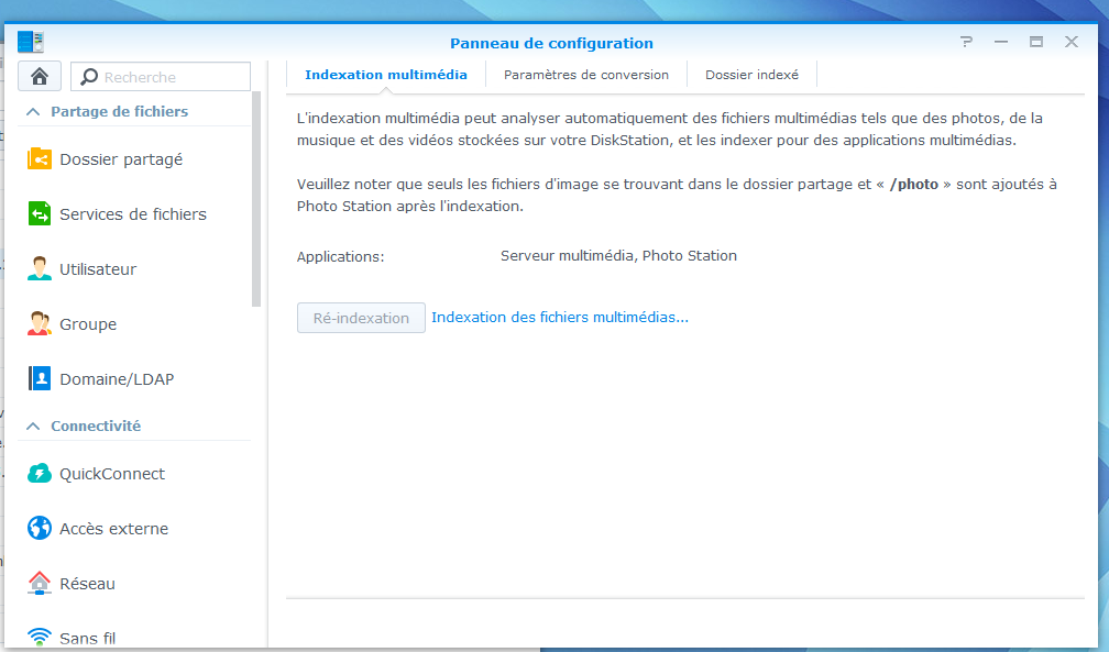

Et regarde dans la partie multimedia du panneau de configuration ce qui concerne l'indexation, pour la relancer, et paramétrer ce que tu souhaites comme déclenchement.

Pour relancer manuellement l'indexation complète des répertoires video, photo et music, il faut passer par "Panneau de Configuration" > "Indexation multimédia"

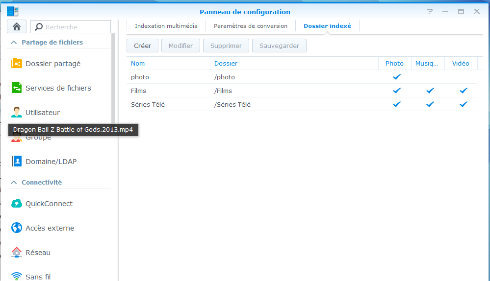

En fait j'ai crée deux dossiers partagés (Films et Séries Télé) à la racine du syno. Effectivement, auparavant j'ajoutais les fichiers depuis un lecteur mappé depuis le PC. Cependant, lorsque je veux passer par filestation, il me dit d'installer java (qui est déjà installé sur mon PC). Je suis déjà passé par le menu indexation multimédia. Je n'ai pas la possibilité de cliquer sur ré-indexation. Voilà ce que j'ai.

Et bien j'ai a peu près 890 go de vidéos. Donc ça fait beaucoup de fichiers.
Concernant video station, j'ai toujours rien malgré le fait que j'ai bien indiqué les dossiers dans lesquelles aller chercher les données. J'ai essayer de desinstaller le paquet de le remettre plusieurs fois mais ça ne change rien.
