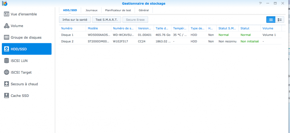

Ok, quand tu vas dans gestionnaire de stockage \ HDD\SSD ton nouveau disques apparait en disques 3 puis tu as une certain partie des ligne remplis. (si tu peux fait un capture d’écran et poste là )

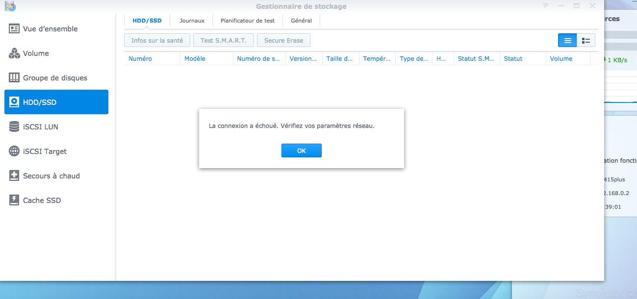

Le problème que j'ai lorsque les 2 disques durs sont branché:
le voyant du NAS  le bouton power clignote et tous les autres voyants ne sont pas allumés mais j'arrive à accéder a l'interface du nas. Dans gestionnaire de stockage \ HDD\SSD je ne vois aucun disque dur de branché. Puis un message d'erreur " la connexion a échoué. Vérifier vos paramètre réseaux".( 1er image)
Puis je dois recharger la page et pour voir apparaitre le disque dur fonctionnel je dois enlever le disque dur de 2to ou parfois en rechargeant la page plusieurs fois je vois les 2 disques durs en ayant les 2 disque durs branché.( voir la 2ème image). Dans la section volume je suis entrain de créer un volume.

Cela n'a pas fonctionné j'ai eu le message d'erreur " la connexion a échoué. Vérifier vos paramètre réseaux".( 1er image). Lorsque j'ai essayè de créer un volume  avec la présence du second disque dur.
